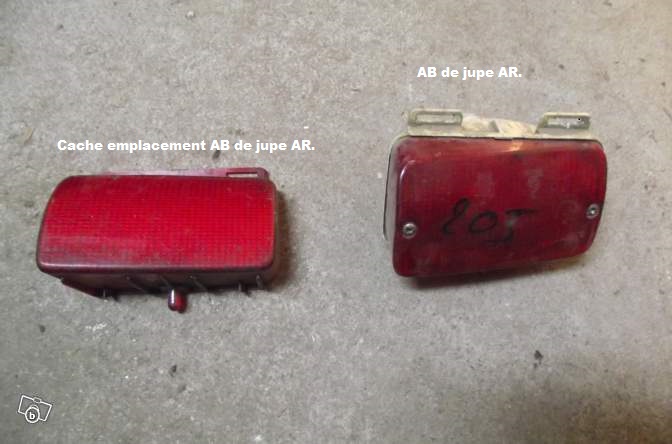

L'AB de jupe AR était monté en série sur les versions haut de gamme et en option sur les autres.

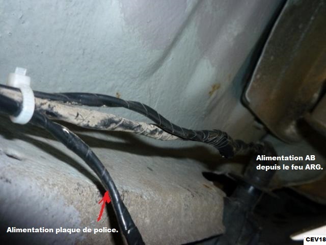

Les versions non équipées d'origine sont toutefois pré-câblées ,le faisceau est donc présent entre l'avant et l'arrière, il suffit juste de rajouter la connexion entre le feu ARG et le feu antibrouillard de la jupe.
Sur la version non équipée il y a un cache (feu factice) à la place de l'AB ,il se reconnait au premier coup d'œil, car il ne possède pas les 2 vis à empreinte cruciforme du cabochon protégeant l'ampoule.
Si l'AB est présent et connecté dans la jupe AR ,cela peut provenir d'un problème de masse ou d'un fil coupé /débranché ou bien de cosses oxydées.
Sinon, l''AB ne fonctionne qu'avec les codes allumés, mais ça, je pense que tu le sais.
Bonne soirée.

Merci à toi CEV18 pour tes photo et renseignements. Je possède bien lAB avec le cruciforme mais rien n'y fait. Je vais bien regarder le faisceaux ce Week end et je te dirais. Je vais également voir si ça fonctionne sur ma cj.
