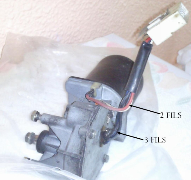

je viens vous demander votre aide car je suis entrain de ma faire une broche type mechoui.
Pour se faire je suis allé a la casse du coin me procurer une batterie et un moteur d'essuie glace.
Je rentre, je charge la batterie et je prend le moteur essuie glace pour virer la prise.
D'après ce que j'ai compris le blanc et le rouge sont les vitesses (petite et grande) et le noir relier à la carcasse du moteur le négatif.
Donc je branche le rouge ou le blanc sur le "+" de la batterie et le noir sur le "-" mais le moteur ne tourne pas, et aucun bruit.
J'ai nettoyé les contacts du fil noir qui était grade mais cela ne change rien.
D'où ma question : est ce que je me plante ? ou c'est le moteur qui est naze ? Dans ce cas puis-je tenter qqchose pour en etre sûr ?
Par avance merci pour vos réponses.
Je vous joint une photo trouver sur le net car je galère avec mon PC (je viens de passer à linux avec l'arrêt de XP et donc pas tout mon matériel de réinstaller). La photo n'est pas terrible mais correspond bien.
