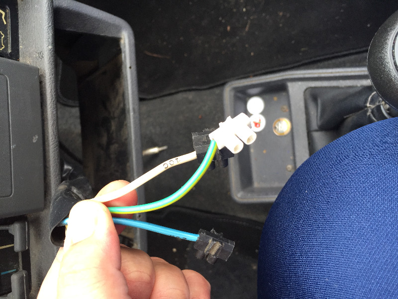

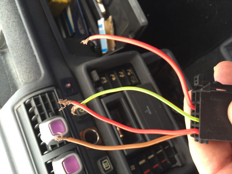

bonjour a tous pouvez vous m aidez svp a brancher mes fils de mon autoradio j aimerez savoir a quoi correspond le fil bleu blanc et jeune/vert et avec quel fiche les soudez merci beaucoup de votre aide voici les photo jointe merci encore

Le fil bleu correspond au + après contact.
Le fil blanc correspond au + permanent .
Le fil bicolore jaune-vert étant naturellement la masse.
Plus d'infos sur le branchement autoradio sur nos 205 sur le lien ci-après :
http://www.planete-205.com/forum/planet ... 11404.html
Bonne soirée.

merci a toi pour ta reponse rapide c est cool ;) donc je soude le bleu et le banc que je relie au rouge et maron et le jaune et le rouge je les relie u june et vert c est ca?
