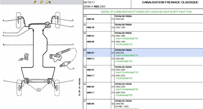

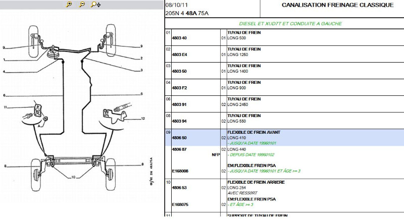

Petite question concernant ma voiture (pour rappel 1.7D GLD de 1990) j'ai la durite de canalisation AR droite centrale qui est percée au dessus du reservoir de gasoil. Je suis passé chez peugeot ce matin pour commander et changer les 2 côtés tant qu'à faire ! Le gars m'a donné la référence 480391 et m'a dit que pour les 2 côtés c'était les mêmes... en se basant sur ça
Je lui ai dit que ca me paraissait bizarre en lui indiquant qu'il n'avait pas le même cheminement et que je pensait être dans ce cadre là
qui a raison qui à tord car j'ai mesuré à vol d'oiseau... et je tombe sur environ 243 cm pour le côté droit et 234 cm pour le côté passager!
C'est moi ou il a pas commandé la bonne pièce.
En plus en contrevisite bientôt il me met dans l'embaras!

pour l'avoir fait plusieurs fois sur diesel, je suis de ton avis: les 2 ne sont pas de la même longueur.
tu n'as qu'a les démonter, et bien les mesurer , tu peux alors t'en faire faire en cuivre dans un magasin spécialisé type AD

Je te remercie de ta réponse je vais de ce pas modifier ma commande demain matin chez peugeot qu'il me mette bien une canalisation en ref 480391 et une autre en 480392.

Bon j'ai récupérer les canalisations de 2 tailles différentes montage demain!
205 GLD de 1991 - 292000kms
titou51
Messages : 6
Enregistré le : mar. 5 oct. 2010 20:58
Re: [FR-Fiche] Changement canalisations arrière.
Message par titou51 »
Montage fait c'est bien deux tailles différentes
