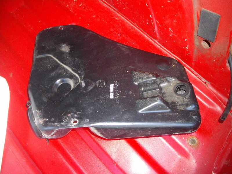

Merci pour cette fiche. Je viens de démonter mon réservoir de lave glace car l'ancien proprio m'a dit qu'il ne fonctionnait pas.
Et je trouve ça:
La question va peut être semblait con, mais ... c'est bien la pompe qu'il manque?
Re: [ELEC-Fiche] Remplacement pompe lave-glace arrière
Tout à fait.! :wink:
c'est la même pompe que celle située dans le compartiment moteur .
C'est toujours disponible en concession ainsi que le joint.
Référence pompe lave glace : 6334.66
Référence joint de pompe : 6334.45
Bon Dimanche . :)
