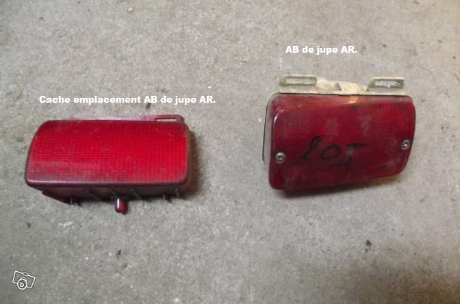

Tout a fait, surles millésimes 83 à 90 , il y a un antibrouillard à gauche et un cache à droite.
Sur les versions basiques il n'y a pas d'antibrouillard à gauche, avec pré-câblage existant toutefois.
On reconnait le cache à l'absence des trous et vis de fixation.
Cache emplacement AB de jupe AR.
Cache et AB jupe AR.
Sur les millésimes 91 à 98, il y a un AB à gauche et un feu de recul à droite.
Sur les millésimes 83 à 90, on peut rajouter un AB à droite, en se branchant en parallèle sur l'AB ARG.

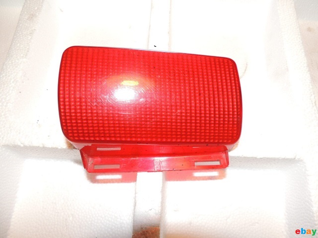

Tu trouveras le cache en casse auto, bourse d'échange, et sur les sites d'annonces d'ebay et du bon coin.

le cabochon il tient comment :suspect:
Re: feux pare choc arrière
Pareil que l'antibrouillard, avec un picot en plastique situé sur la partie haute du cache et 2 agrafes en bas :wink:
Les agrafes sont toujours disponibles en concession sous la référence 699 224 pour une douzaine de centimes l'unité. :bien:
