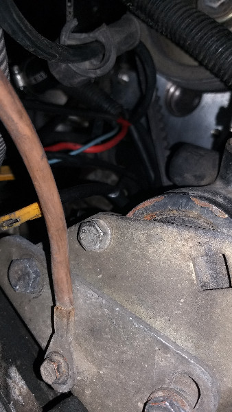

j ai un bruit "crissement" lorsque je braque en butée mes roues..la courroie de direction assistée n a jamais été changé je me demandai si le probleme pouvait venir de la?
aussi, je n ai pas trouvé de tuto pour enlever la courroie de direction assisté, je vous joins des photos je pense qu il faut desserrer la vis que je pointe avec mon doigt?

la vis que tu nous montre est celle qui permet de démonter la courroie de la pompe à vide.
si tu veux démonter celle de la direction assistée, c'est une vis en dessous du filtre à air (au niveau de la boite de vitesse) que tu dois dévisser :bien:

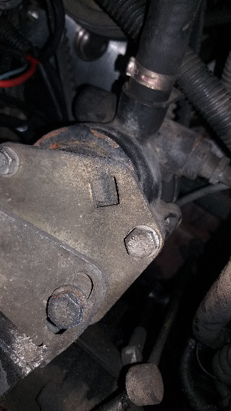

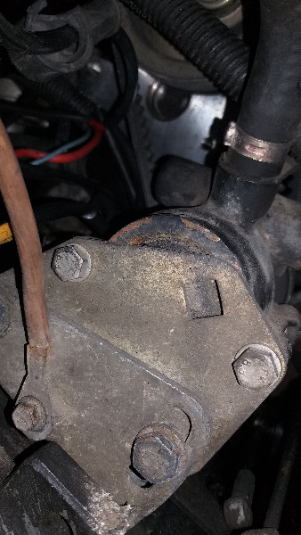

jai trouvé dans la RTA pour sortir la courroie de direction assistée: "desserer la vis du tendeur et la vis de fixation.Degager la courroie"
ou se situe ce tendeur et vis de fixation?
Messages : 1926
Re: changement courroie pompe a vide + courroie DA
j'en (enfin) pris le temps de faire des photos du support de pompe de DA...
c'est vu depuis le coté conducteur, derrière la batterie (à ta droite quand tu es en face de la voiture :bien: )
Image Image Image
donc déserrer la vis en bas à gauchen qui fait pivot, et retirer celle en bas à droite, qui permet d'ajuster la tension de la courroie. comme ça, tu êux retirer ta courroie de DA, et ensuite accéder à la pompe à vide :bien:
