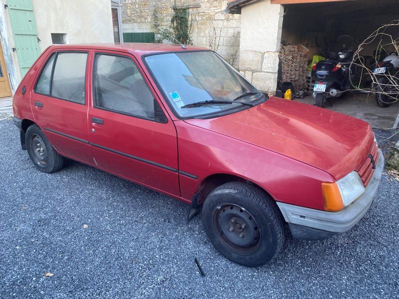

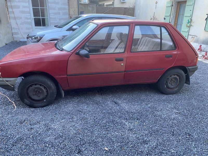

Salut tout le monde,
J'ai la joie de vous présenter le nouveau membre de la famille, ma GR de 87 (AM88) de 149000 km.
Elle fût longtemps la propriété du grand père d'un ami qui la lui a cédée en 97 avant de connaitre 5 ans de mise à l'arrêt dans un jardin car il la pensait trop vieille et abimée pour continuer de s'en servir.
Promise à une destinée peu enviable et grand passionné de la petite sochalienne, j'ai décidé de la recueillir et de lui rendre son lustre d'antan.
Cependant, je fais face à une grande quantité de travail que ce soit d'un point de vue mécanique que carrosserie.
Voici la liste des choses à effectuer:
  • Révision générale du moteur
    Allumage complet (fait)
    Pompe à carburant (fait)
    Distribution
    l'ensemble du train avant
    Pneus (fait)
    Réfection du carburateur
    Remplacement de la durit de reniflard
    Remplacement des freins av & ar (Plaquettes faites)
    Remplacement du maitre-Cylindre
    Remplacement liquide de freins
    Remplacement câbles de frein à main
    Remplacement des 4 amortisseurs
    Remplacement du radiateur de refroidissement
    Remplacement du radiateur de chauffage
    Remplacement des durits moteur
    Remplacement des optiques av (Eclairage et clignotants)
    Remplacement de la porte conducteur
    Remplacement du moteur d'essuie-glace avant (fait)
    Remplacement de toutes les sondes moteur (voyants huile/eau/stop allumés en permanence même moteur froid)
    Remplacement du gicleur de lave glace arrière
    Remplacement des canalisations lave glace
    Redressage de la face avant (on voit que rien n'est aligné à l'avant)
    Ensuite, je prévoirai de remplacer l'embrayage et probablement le joint de culasse (elle perd de l'eau mais ne fume pas blanc), une bonne peinture passage des pare-chocs au Polytrol
Depuis que je la possède, je me rend compte que malgré une bonne purge à froid puis à chaud, le liquide de refroidissement baisse dans le bocal, je ne vois pas de fuite particulière mais je soupçonne le radiateur de fuir, il présente des traces de liquide.
Beaucoup de travail, mais au final, surtout une remise à niveau mécanique en remplaçant les pièces d'usure et celles qui ont pu souffrir de l'inactivité.
Place aux photos:
A très vite :)

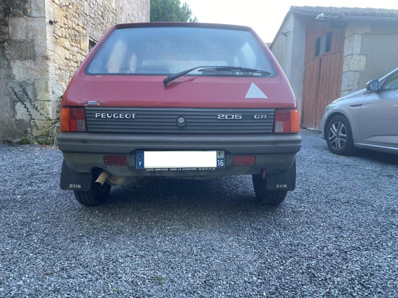

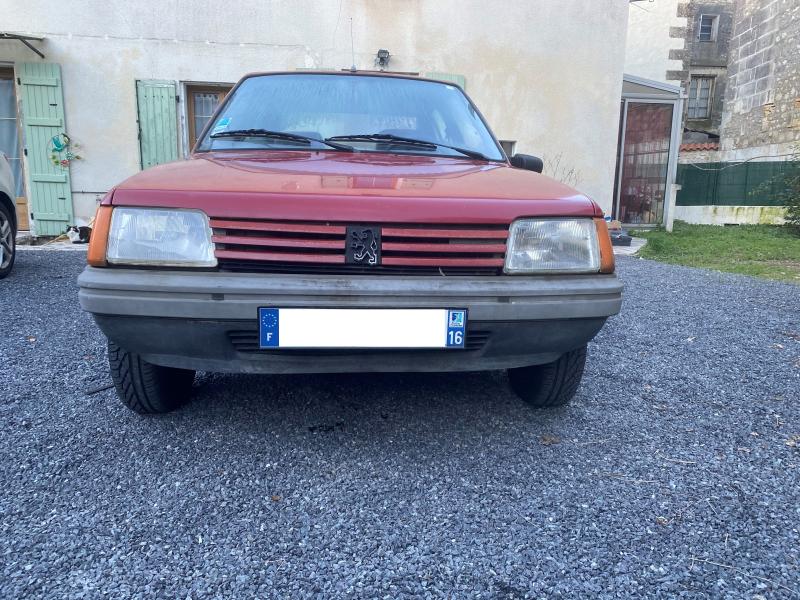

Re: Galcin- 205 GR AM 88
Elle a l'air normale ta face avant. À part la calandre peut être mal fixée je ne vois rien d'anormal.
Les alignements sur 205 sont quasi inexistants de toute façon , on peut aligner les clignotants avec les ailes mais mes phares feront toujours un effet tordu avec le réglage de l'éclairage

maxdata63 a écrit : dim. 3 janv. 2021 21:58 Elle a l'air normale ta face avant. À part la calandre peut être mal fixée je ne vois rien d'anormal.
En fait, elle a fait une glissade dans un fossé semble t'il, elle est pliée à l'avant, je ferai une photo. Mais on voit bien que la calandre a une petite tendance à remonter vers le capot sur l'optique droit ::d

La 205 est passé par le CT.. Elle ressort avec d'excellentes nouvelles!!
Elle est refusée pour cause de pollution (controle impossible, tous les voyants d'alertes sont toujours allumés)
Déséquilibre de freins ar, le droit reste serré.
Une déformation importante de la face avant, elle a dû taper un jour, mais rien de dramatique...
Pour le reste, tout est nikel..
Cela réduit beaucoup les frais de remise en état que j'avais prévu ;)

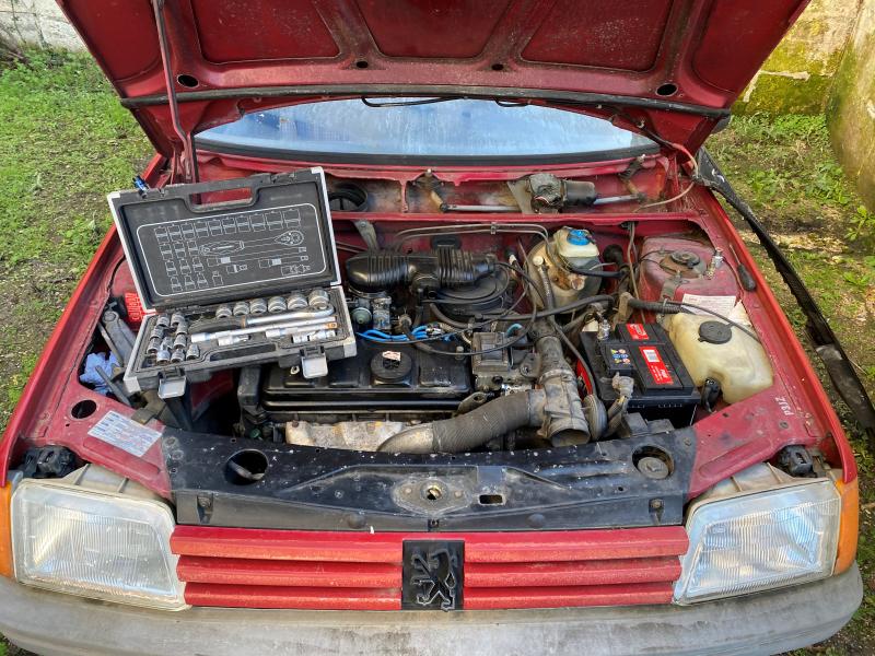

Travail du jour...
Remplacement de la sonde de pression d'huile, fini l'arbre de noel sur le combiné.
A suivre, remplacement des amortisseurs arrière, kit de frein, réfection du carburateur (en plus de l'achat d'un de secours :p , elle tourne vraiement pas terrible :D ), remplacement du radiateur de chauffage, de refroidissement.
Plus tard, on déposera le moteur pour une revue complète et un nettoyage en grande profondeur ;)
