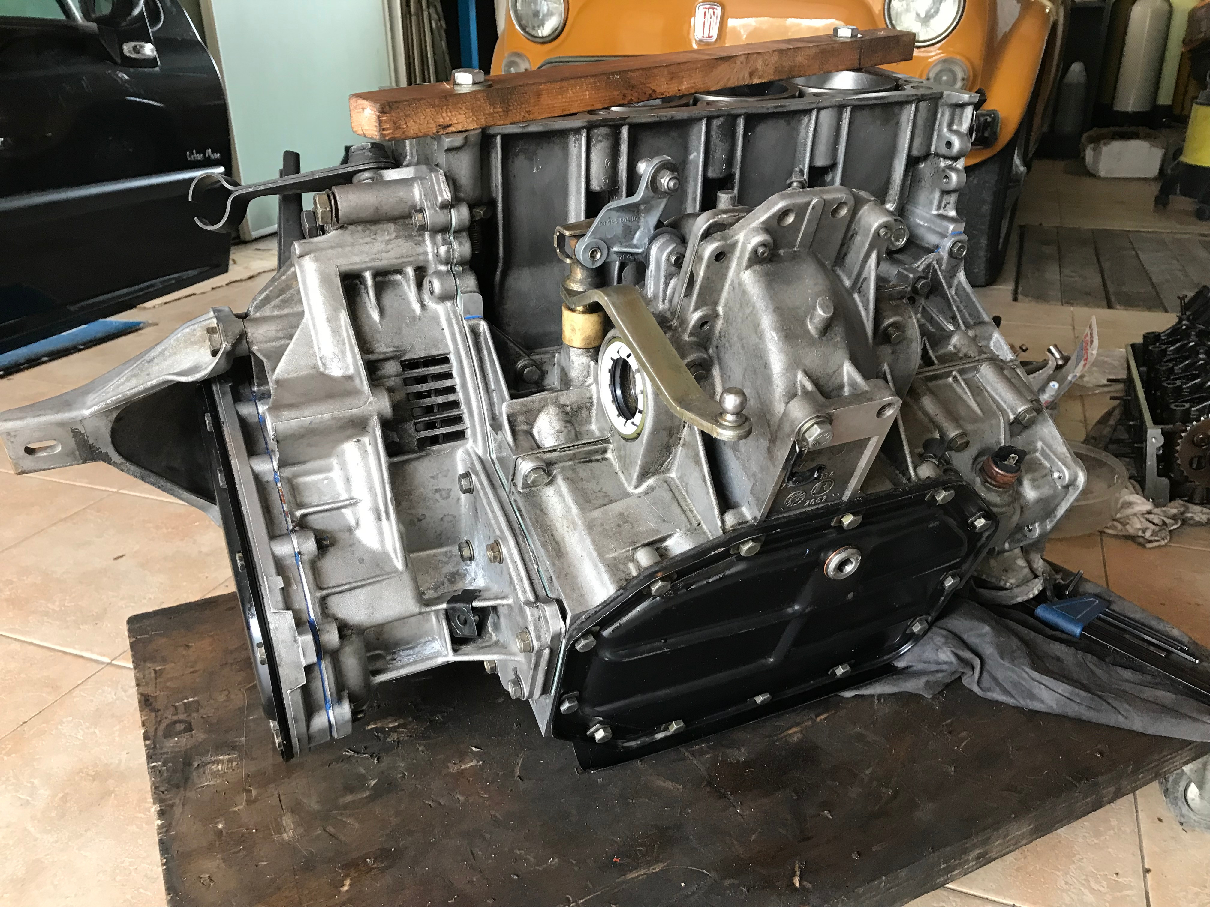

FabSC3
Messages : 89
Enregistré le : mer. 19 févr. 2020 13:19
Re: Help...je désespère *Embrayage*
Message par FabSC3 »
Le mien est assemblé et pas facile même moteur posé bien à plat avec le carter vers le haut.
Il a fallu quand même "jouer" avec le maillet pour faire rentrer les 2 axes (montage à blanc sans le pignon central pour repérer les cannelures avec un coup de blanco sur les axes).
Fab
