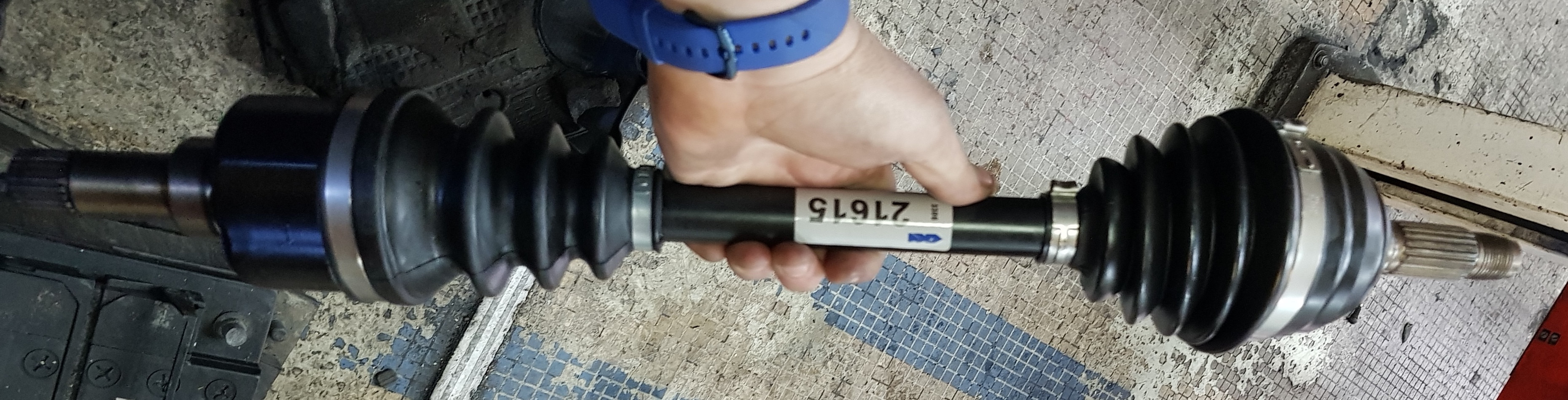

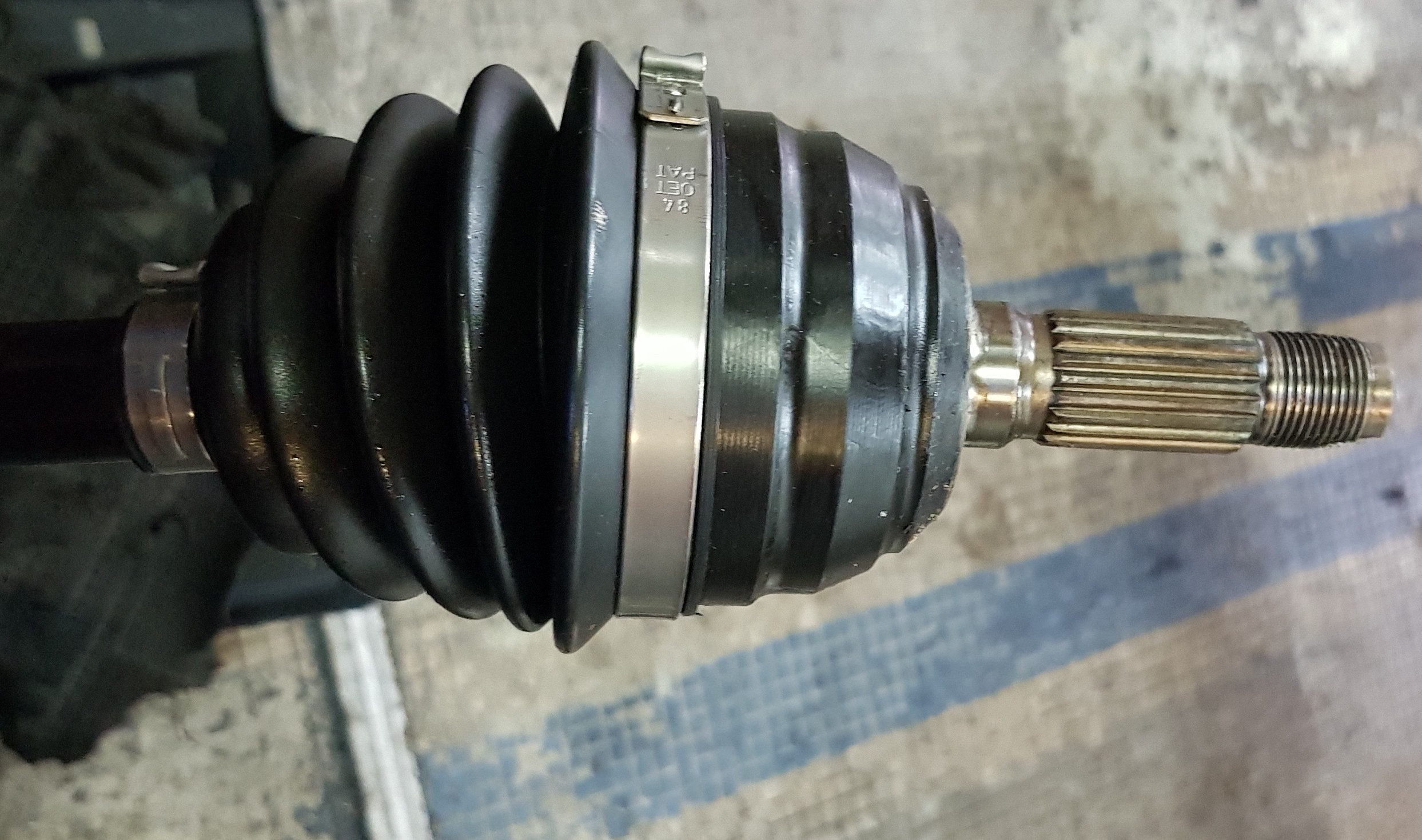

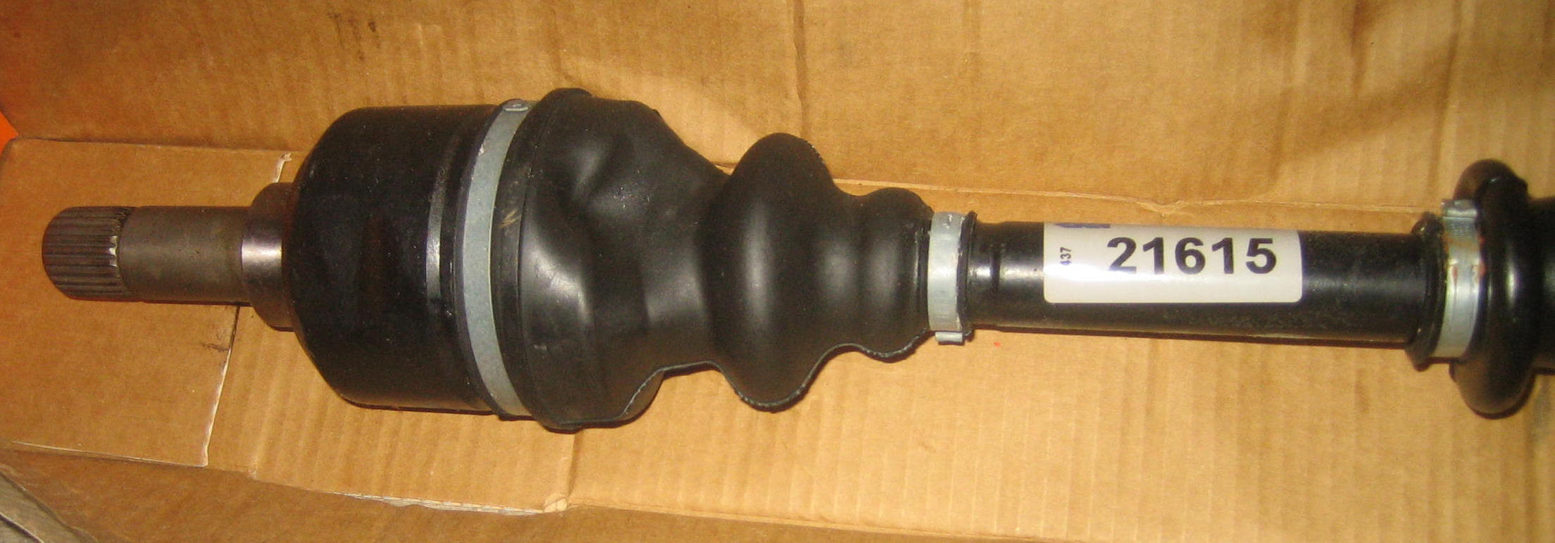

Le problème pour nos cardans est que les références spécifiques ont toutes fusionné autour d'une seule.
Du coup, on trouve de tout sous la même référence, même chez Spidan.
Ici, un 21615 de conception Citroën (?) type RZeppa-JB avec tête à billes (ø84) et gros tripode (ø76) avec boitier en acier usiné et soufflets thermoplastiques, a priori normalement pour 205 et C15 turbo diesel:
Et ici, la même référence en version GI-GE (ou JB?) à gros bols (ø86 et ø76) et soufflet néoprène coté boite, a priori la monte d'origine GTI1600 (le repère Peugeot est gravé sur le capot du tripode):
Les tripodes avec capot tôle de ø70 a priori destinés aux diesel et carbu.
Le premier a pris la place du second qui a pris un peu de jeu coté tripode, mais que je garde pour le retaper
