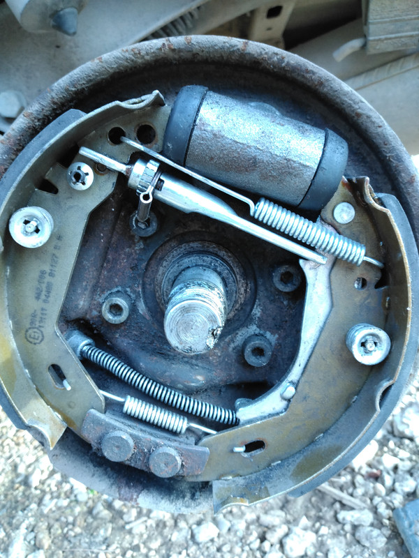

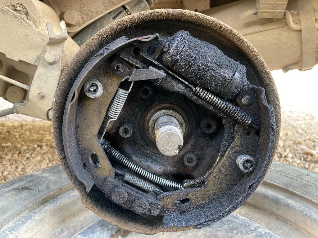

Grâce à vous j'ai réalisé effectivement que le garage ne s'est pas trompé sur le montage en lui même mais il me semble qu'il a oublié de monter des pièces. :shock:
Sur Facebook aussi dans le groupe Peugeot 205f on m'a apporté des lumières sur la question !
"Non seulement le rattrapage est à zéro et en plus il manque la languette et le ressort qui permet le rattrapage automatique
Sans compter le frein à main tendu à font."
Tu peux dire se ma part au blaireau qui a monté ça qu'il aille vendre des glaces ça vaut mieux 🤣🤣 "

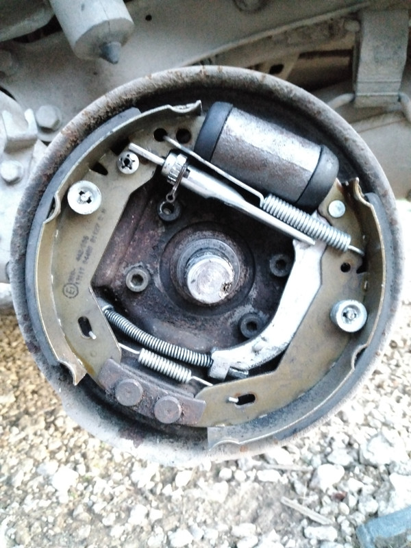

Aussi, comme quoi ça sert de prendre des photos avant et après voici la photo avant changement du kit de frein arrière.
Photo avant garage
Photo réglage sorti garage
Photo après réglage du frein a main côté cabine.

Tu es sûr que le système de rattrapage ne se trouve pas derrière?
Sur mon kit (Ferodo), le système est inversé, monté derrière le segment donc un tout petit peu différent du Girling, mais il fonctionne pareil, c'est à dire mal.
A ta place, je ne m'embêterais pas à bricoler un rattrapage automatique, qui, au départ, n'a d'automatique que le nom.
Voir ce post: d-ou-vient-ce-systeme-de-freinage-t62543.html
As-tu essayé de le faire fonctionner à la main, comme décrit dans le tuto de Super 5?
Fais un réglage initial, "léchant", et oublie-le. Tu y reviendras dans 50000km.
Le frein à main se règle après le réglage initial.
