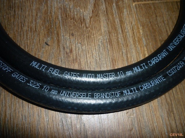

La durite à dépression situé, située entre le master-vac et la pompe à vide, est de type universel et vendue au mètre en concession ; centre auto ou sites web.
Diamètre intérieur 10 mm.
Généralement un mètre suffit largement..

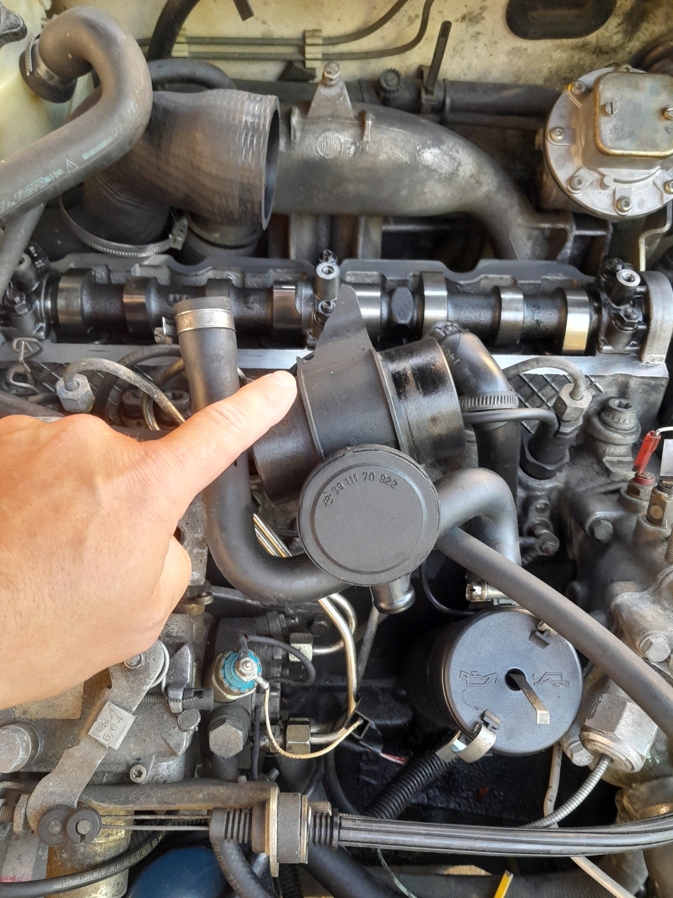

srdturbo Voilà le fameux échangeur dont je me suis mal exprimé. Il a bien 4 sorties. Il vient du filtre à aire (d'ailleurs cette durite était également en morceau) et je pense que c'est lui qui va au turbo ? Il est connecté également au vapeur d'huile du remplissage.

Je vois, la pièce en plastique qui casse souvent c'est ce que Peugeot appelle un manchon. Référence 1425-V2 et par chance dispo en ce moment sur ebay avec la soupape de dégazage encore dessus:
https://www.ebay.co.uk/p/1916333146
Les autres références sont dans les liens que j'ai posté plus haut, ne pas hésiter à essayer plusieurs variations pour la recherche: 1425-V2, 1425.V2, 1425V2, 1425 V2, "1425 V2".

Reçu aujourd'hui la pièce tant convoité. Encore Merci SRDTurbo.
