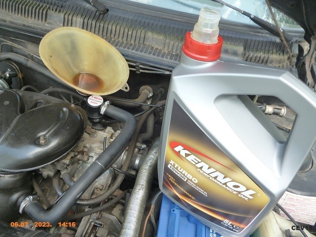

Effectivement c'est un graissage commun moteur boîte de vitesses sur les moteurs XV-XW-XY d'origine 104.
La contenance du carter d'huile est de 5 litres sur la boîte 5 vitesses et 4,5 litres pour celle à 4 vitesses.
La vidange de la boîte s'effectue donc en même temps que celle du moteur.
Tous les 5000 km avec une huile minérale 15w40 ou tous les 7500 km avec une huile semi-synthétique 10w40.
Sinon la 15w50 convient aussi, préconisée en conduite sportive notamment.

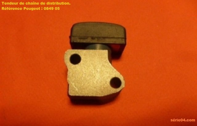

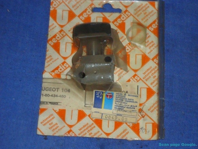

La chaîne est sensée durer toute la vie de l'auto, c'est parfois le patin du tendeur de chaîne qui cause souci (usure).
Tendeur de chaîne de distribution. NFP en concession (Ne Fourni Plus) et très difficile à trouver.
