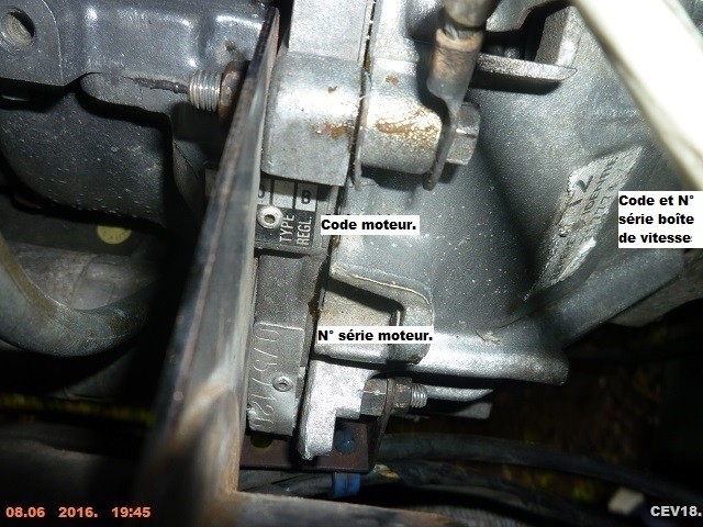

Sur la mienne (GT à moteur XY8) c'est indiqué 3BS12 :
Sur d'autres versions GT et XT du forum c'est indiqué 3BW12 et 3BS12 selon la version ou le millésime.
