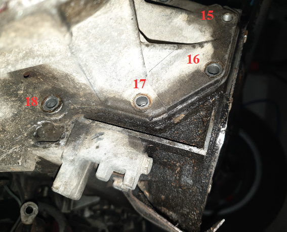

J'ai annoté quelques photos pour y voir plus clair. Ne faites pas attention, je n'ai pas fait le ménage ...
A moins qu'il y ai un vis entre les trous 13 et 18 ( le trou non annoté ), je ne pense pas en voir oublié.

Re: Difficulté à sortie la cloche d'embrayage
Message par dizzy »
Oui entre 13 et 18

Merci dizzy, la réponse était sous mes yeux, tu me les as ouvert!
Effectivement, le téléphone l'a vu, mais sinon elle doit être invisible.
