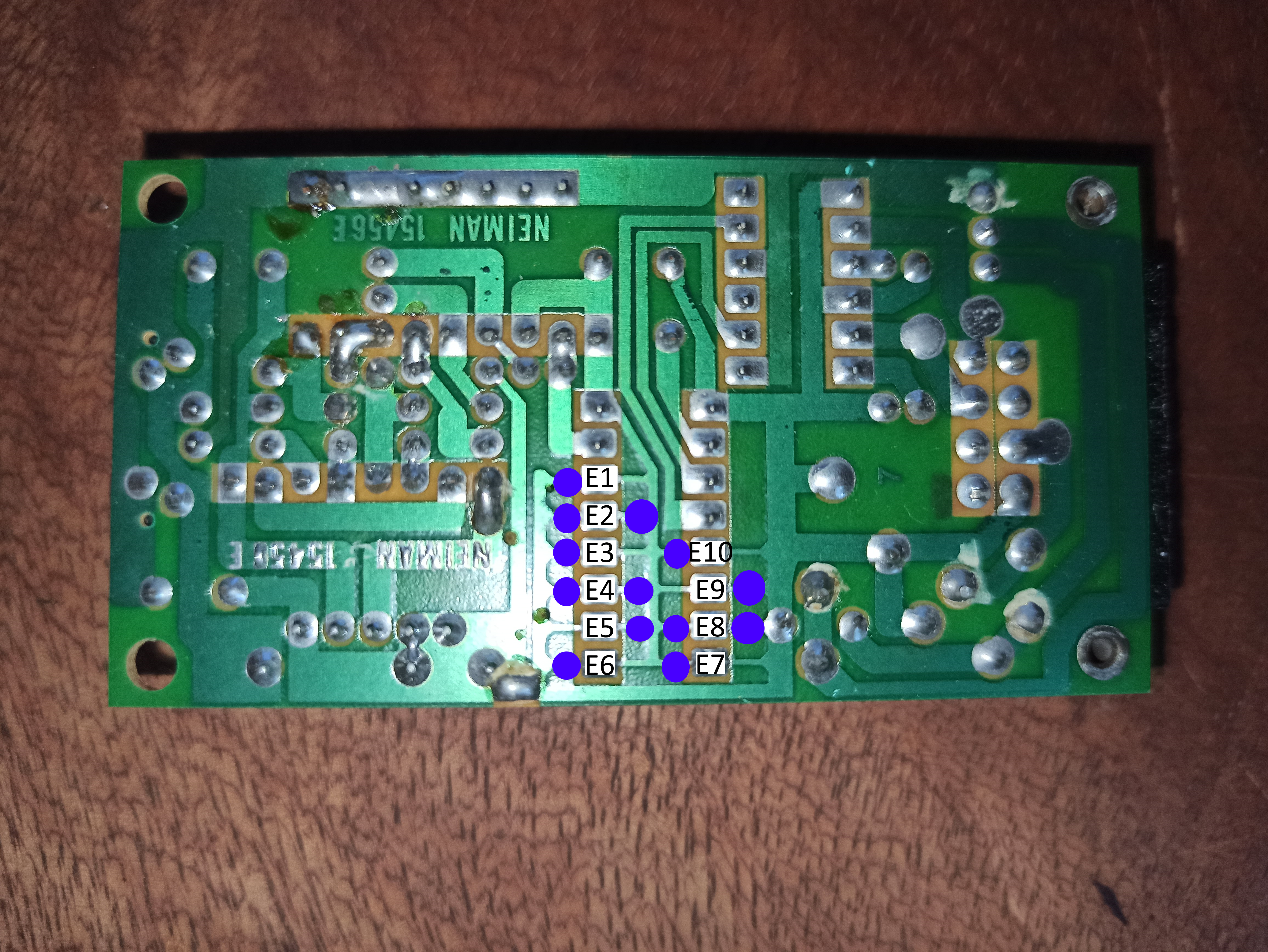

je me suis mal exprimé
, je voulais dire quel que soit le code ou la piste à quel endroit on doit percer boucher ? sur le truc rectangulaire avec les chiffres de la photo ?

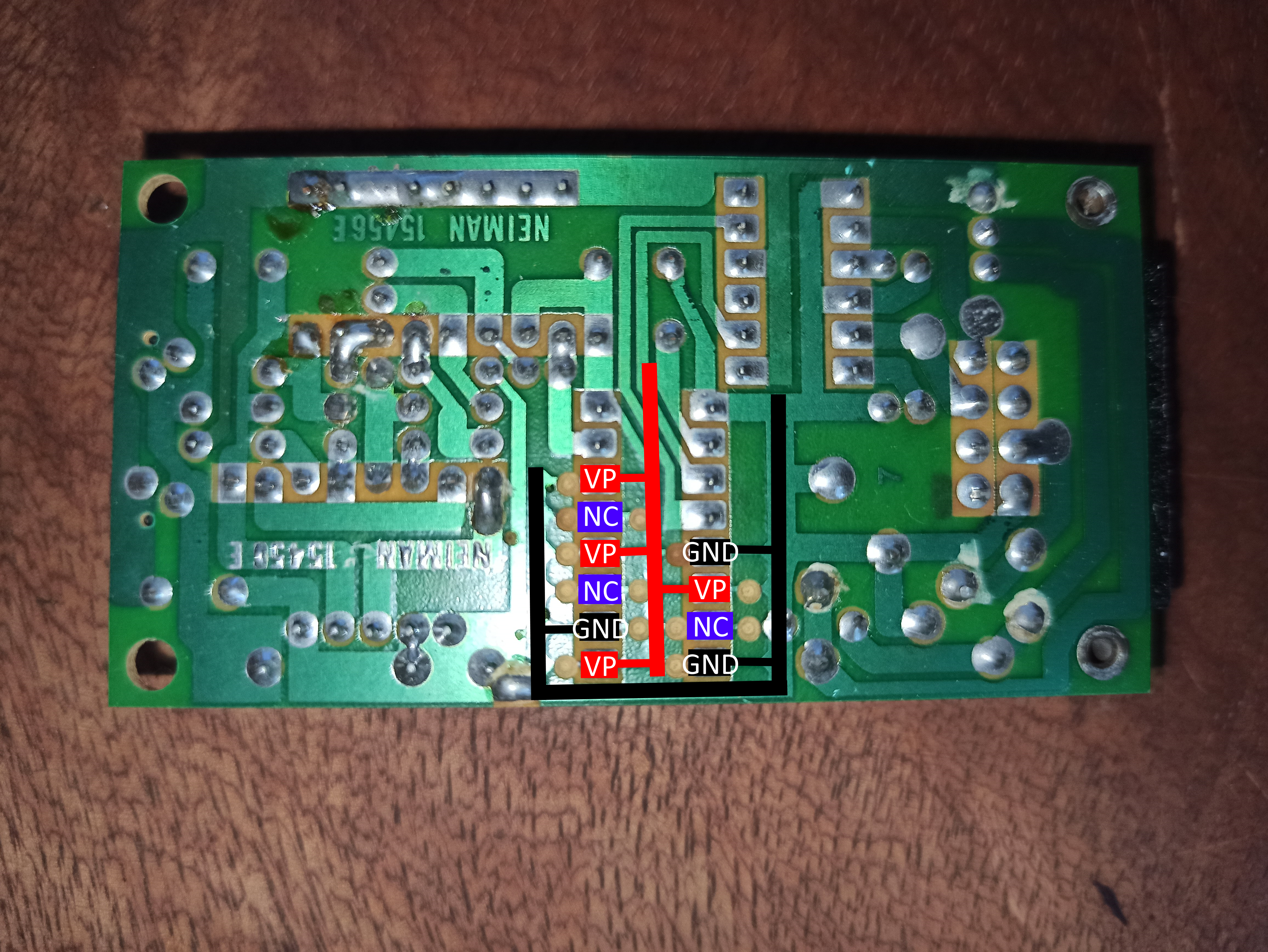

regarde ici, tu vois les trous ?
c'est ici que tu perce ou que tu refais le lien, selon le code que tu veux
je pourrai pas faire plus clair, si il te faut plus de précisions, trouve quelqu'un à coté de chez toi qui s'y connais en éléctronique pour t'aider
et avant de faire une connerie, tu as la table de codage sur mon précédent message. il ne faut pas refaire exactement les mêmes trous sur ta télécommande et sur ton récepteur, il faut partir du code (12345), et en déduire les trous à faire, et ceux à boucher, pour que les 10 pattes soient bien reliées
