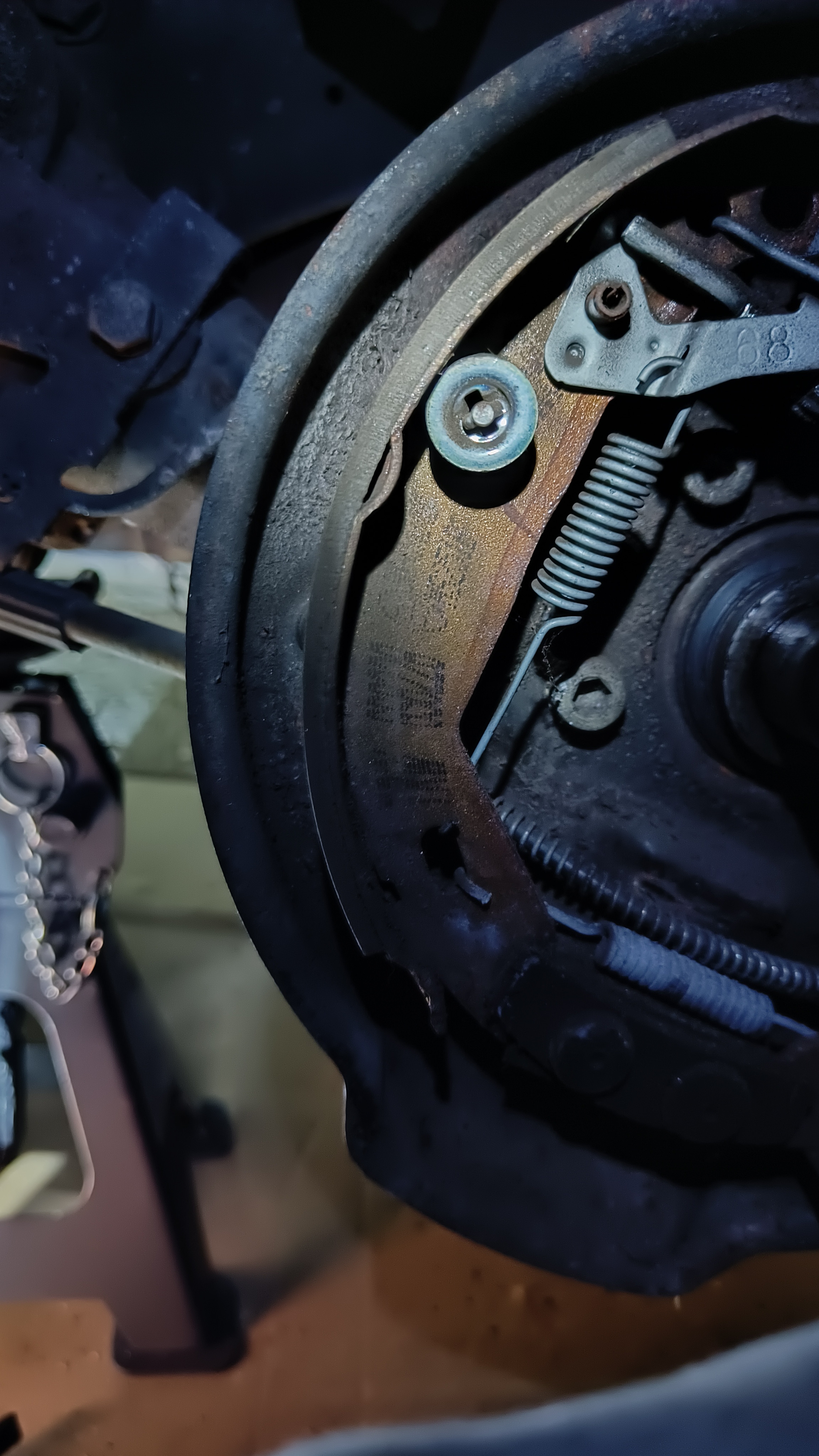

j'ai passé ma 205 au CT et le controleur m'a dit de changer les freins arrières, qu'il existait des kit pour la 205. Car actuellement, il m'a dit qu'elle ne freine presque pas de l'arrière à priori.
Je voudrais donc changer ce qu'il y a à l'intérieur du tambour de frein et qui me permet de freiner.
J'ai démonté la roue, puis l'écrou centrale, puis le "cache" avant du tambour de ma 205.
Maintenant je ne trouve pas de numéro de référence et.. c'est la 1ère fois que je vois l'intérieur d'un tambour de frein ^^.
Je voudrais éviter de commander la mauvaise pièce.

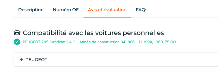

Pourriez-vous SVP m'indiquez si cette pièce peut être compatible (c'est écrit sur le site que ça l'est mais bon... je ne voudrais pas faire le mauvais choix car la dernière fois que j'ai changé le radiateur de ma 205, on m'a dit que j'avais pris une pièce bof bof donc que ça engendrait plus probablement des problèmes etc etc etc. Donc dans le doute, je demande en amont maintenant ^^).
Voici la pièce que j'ai trouvé (mais pas encore commandé) : https://www.auto-doc.fr/ridex/22976276

Messages : 8213
Re: Kit frein tambour pour 205 CJ de 1993
Il existe deux types de montage : Bendix et Lucas.
Ta voiture est en montage Lucas (roue dentée/cylindre ovale) et le kit que tu as commandé... correspond à l'autre type de montage.
En conclusion tu peux le renvoyer, tu ne pourras pas le monter.
Si tu n'as pas trop de notions sur le freinage à tambours, peut-être est il préférable de te faire aider ou de confier le travail à un pro :)
Au delà du montage il y aura aussi une purge à faire.

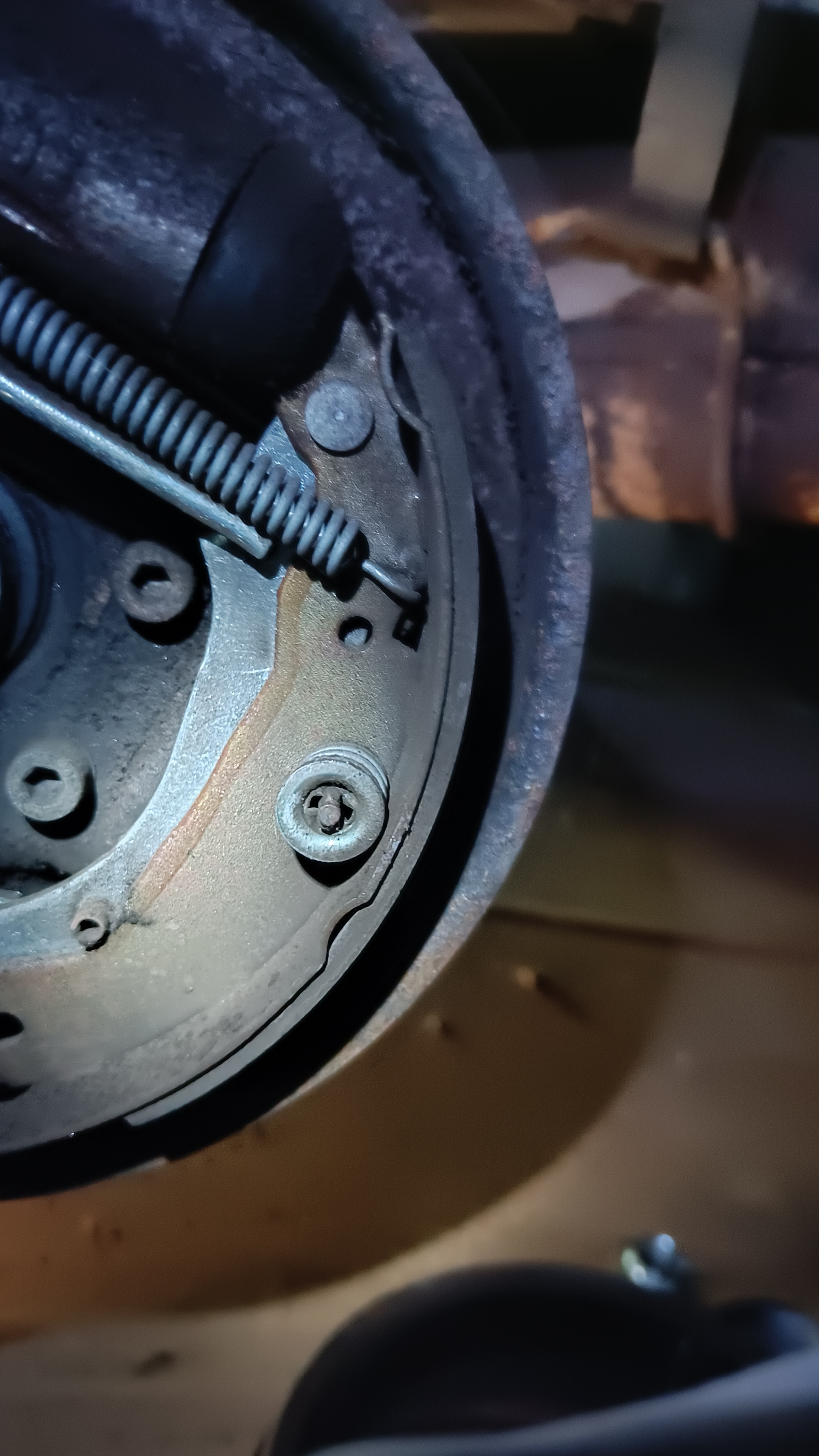

Je vais de ce pas voir derrière ma flasque pour en avoir le coeur net.
Vincenty
Messages : 46
Enregistré le : dim. 9 mars 2025 23:23
Message par Vincenty »
Effectivement :
Ovale = Girling-Lucas
Je sais que c'est compliqué dans ma situation de faire les réparations moi même mais si je passe par un pro, je gagne du temps et des problèmes en moins, mais jamais je ne saurais le faire moi même. Je dépendrai toujours de lui. Ce n'est pas ce que je souhaite.
Me faire aider en physique, ça ne me parait pas faisable. Je suis loin de tout (casse auto ou garage solidaire) et je n'ai pas de famille, voisin etc. qui connaisse la mécanique.
Donc je compte sur moi, la doc, internet, et ce forum ^^. On verra bien. Si je foire tout bah à 2 ou 3 reprises, bah oui, je finirai par passer par un professionnel.
Je viens de commander : https://www.oscaro.com/jeu-de-4-machoir ... o8IDXQqROq
