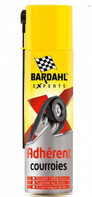

Elle est peut-être trop sèche.
Un produit gras de ce type est parfois efficace :
Fourchette 10-15 euros en centre auto.
Sinon, en recette de grand mère, la poudre à récurer (Ajax-Bref ou autre) atténue le patinage .
