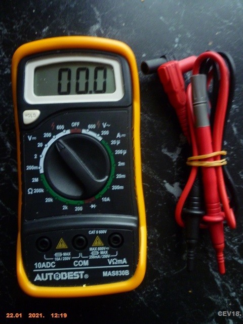

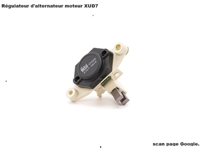

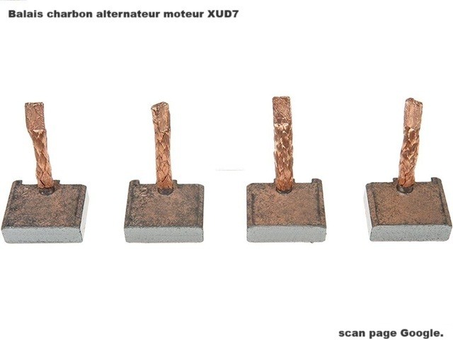

Concernant l'alternateur on peut changer les charbons ou le régulateur seulement .
Il faut le tester avec un multimètre.
Multimètre (métrix).
Charbons d'alternateur.
Régulateur d'alternateur.
Si la tension dépasse 14, volts , c'est le régulateur qui est en cause, il ne se répare pas mais se remplace.
