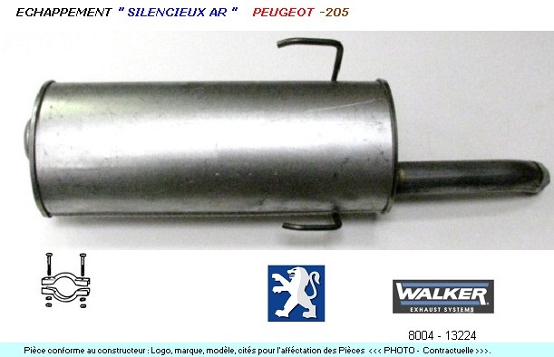

Remplacement du silencieux AR puisque la soudure à lâchée apparemment .
Il existe plusieurs modèles en fonction de la motorisation et du millésime.
Le Walker aurait une longévité supérieure au Bosal.
C'est faisable soi même en mettant le véhicule sur chandelles.
Il existe un modèle à fixation par collerette comme celui-ci :

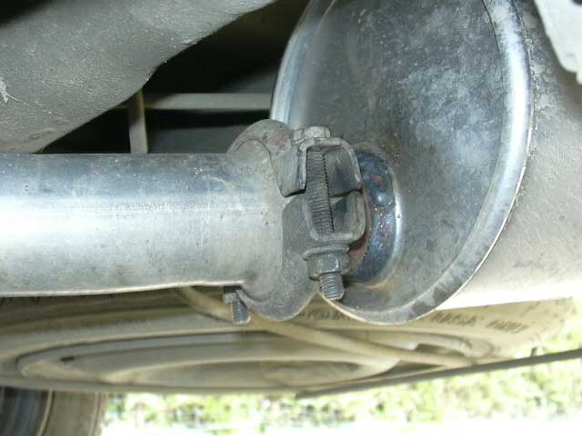

Ou bien par emmanchement comme sur ma GT phase 1 :

Juste le silencieux à remplacer. :)
C'est un silencieux à collerette qu'il te faut. :wink:
