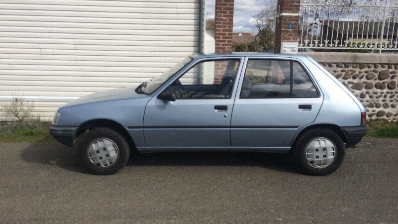

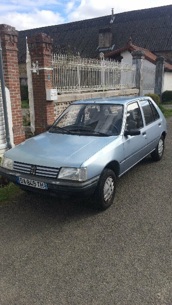

j'ai acheté une 205 gr 1.1 de 1991 bleue cascade avec 85000km en très très bon état ! je n'arrive malheureusement pas à joindre des photos
