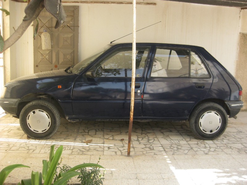

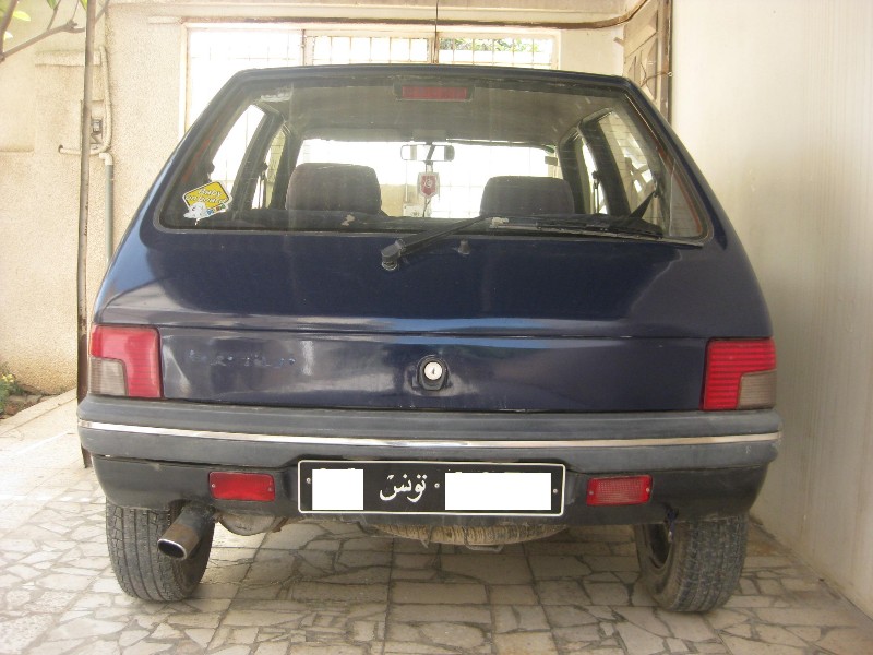

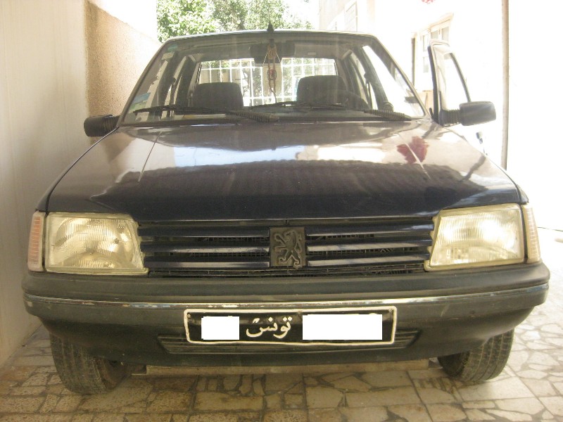

J'ai trouvé votre topic énorme. Franchement je vous envie pour ce que vous faites, j'aimerai tant faire la même chose mais je n'ai ni les moyens ni les compétences pour le faire.
Bon j'ai besoin de vous pour un conseil et j'espère que vous m'aiderez.
De 1 je vis en Tunisie (à Tunis) et chez nous la passion pour les 205 est inexistante, pire encore même la passion pour l'auto n'est pas la même que dans les pays développées, ici c'est plus de la frime que de la passion.
J'ai une 205 de 98, en fait elle appartenait à la maman d'un ami qui l'utilisait peu, seulement vu qu'elle la laissait dehors, la peinture a été refaite et de quelle façon, une véritable catastrophe, et depuis j'ai consulté plein de tollier, et tous ils m'ont dit que c'était irréparable. Seulement chez nous comme je vous disais on pense plus au profit qu'à autre chose.
J'aimerai avoir votre point de vue sur la situation et comment réparer ma 205.
voici les images.
Tu peux voir que la peinture a été faire sur le Stickers "205 JUNIOR"
La peinture n'est pas lisse, c'est presque du mat.
Le capot est bosselé (je pense qu'il faut que je le change)
Aides-moi stp. Merci.
chtit205
Messages : 7310
Localisation : Honfleur (14)
Re: [CA-Fiche] Préparation esthétique de votre 205 !
Message par chtit205 »
si la peinture à ete mal faite, vernis pas brillant mais satiné, peinture par dessus les sticker etc... malheureusement les polish n'y changerons rien
et ton capot n'a pas l'air tres bosseler, et le debosselage ca existe, pas besoin de changer pur des bosses :wink:
