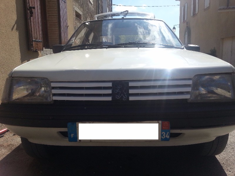

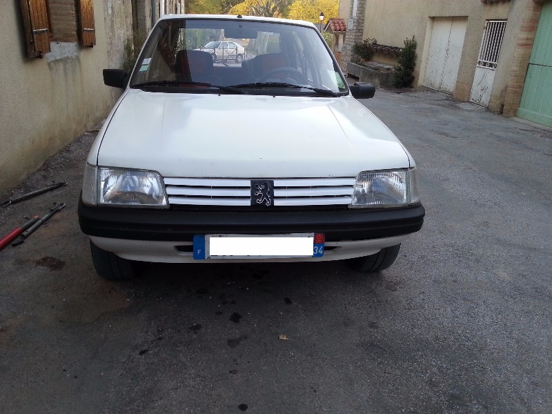

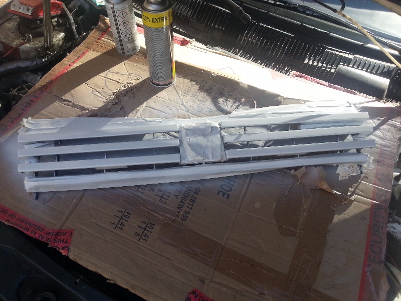

Aujourd'hui mise à neuf de ma calandre, peinture neuve et vernis.
205 SRD de 1990 - 281000kms
Messages : 3794
Re: Présentation 205 SRD de LOZ
il y a une sacrée difference de couleur :gene: ,mais au moins c'est propre :bien:
Ils sont réçent tes feux principaux ?
Après un bon coup de polish sur le capot ça atténuera la différence. :wink:
Message par LOZ »
Il y a une différence de teinte parce que c'est tout propre et neuf, dans 10 jours ça ne se verra plus.
Les jupes ont été repeintes il y a pas long temps et il y a plus de différence.
Pour mes feux, je ne sais pas, ils y étaient quand j'ai eu la voiture.
Le polish du capot est prévu, j'en ai racheté pour.

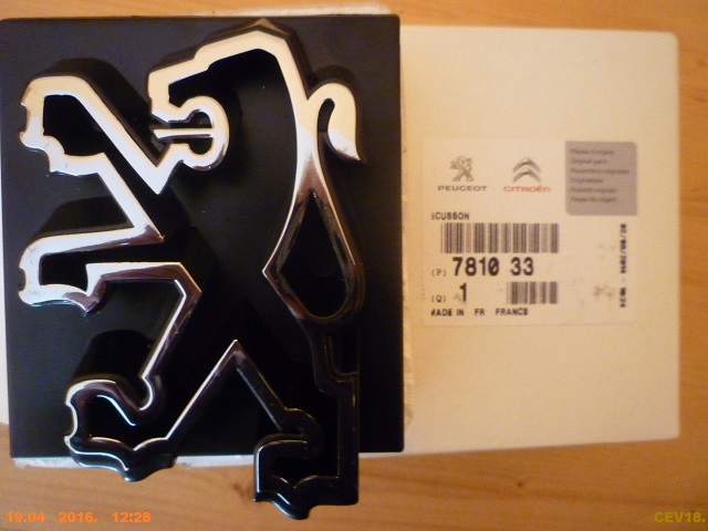

:bien: Reste plus qu'à repeindre l'écusson ou bien le remplacer.
On le trouve encore en concession à un prix correct ,référence 7810 33. :wink:

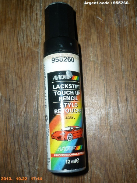

Tout à fait .
Un prix inférieur à 20 euros TTC.
Celui de ma GT a été repeint au stylo retouche peinture ,coloris argent code 955260 ,coût 5/6 euros suivant point de vente.
