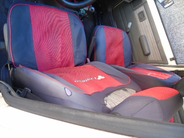

Maintenant qu'elle tourne je vais changer les deux pneus avant qui sont vraiment HS.
Et gros nettoyage intérieur, je mettrai des photos.

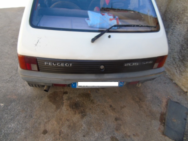

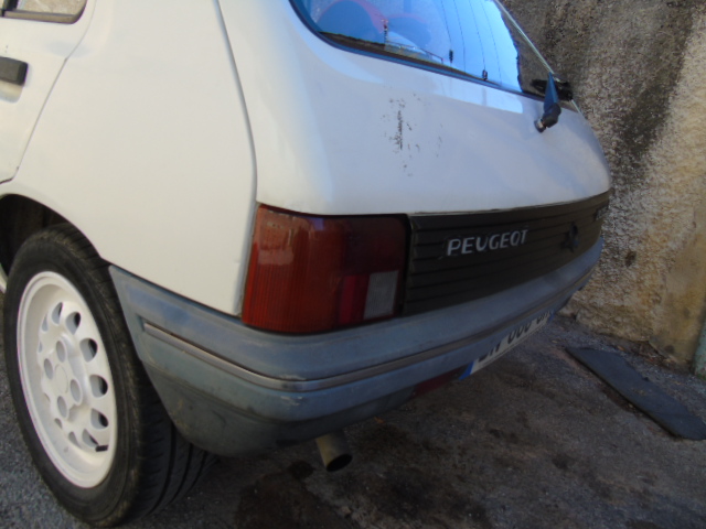

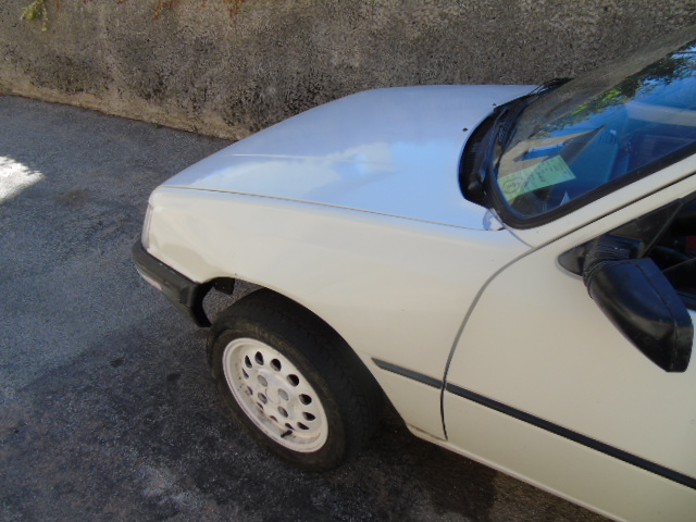

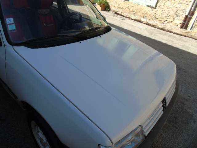

Gros coup de karscher ce matin et polish plus cire sur le capot, les ailes avants, et le coffre.
J'ai également rénové le plastique de coffre.
205 SRD de 1990 - 281000kms

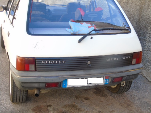

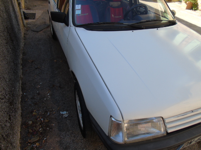

Message par LOZ »
C'est juste un petit test pour voir le résultat possible d'une rénovation peinture, c'est plutôt prometteur.
