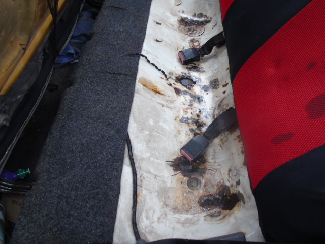

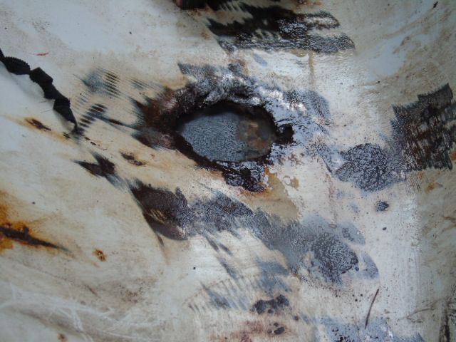

J'ai fais du traitement anti rouille sous la banquette ar, la rouille a été gratté, mais les mecs qui ont fait ça ont pas mis d'anti rouille dessus :(

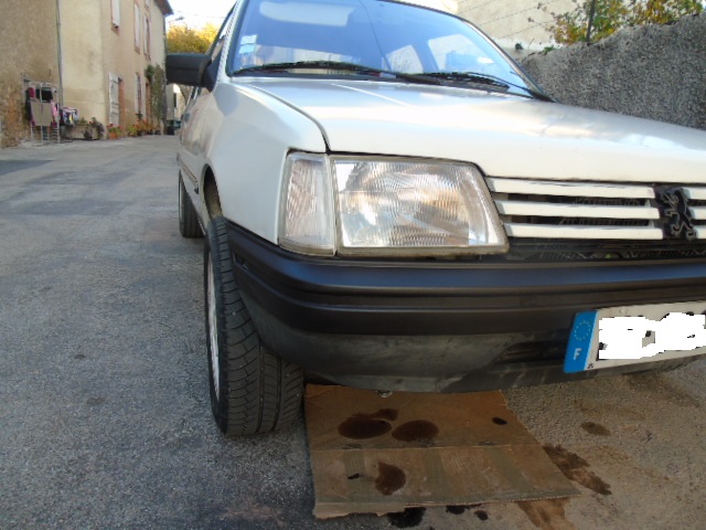

J'ai également mis du rénovateur plastique sur le pare choc av, j'ai pas fait la jupe car j'en ai une couleur caisse que je monterai un de ces jours.

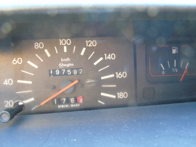

Coté conso, 280 km et la jauge viens de bouger du max, elle est tombée un peu en dessous.
Lors du dernier "plein", j'avais rempli que jusque entre les 3/4 et le plein, en fait il manqué une bonne quantité de gasoil.
C'est pour cela qu'à 600km j'avais déjà bien tapé dans la réserve.
Sur ce plein là je suis partis pour faire 900km, ça me rassure, je suis dans les normales des 205 D d’après mes lectures sur le forum.

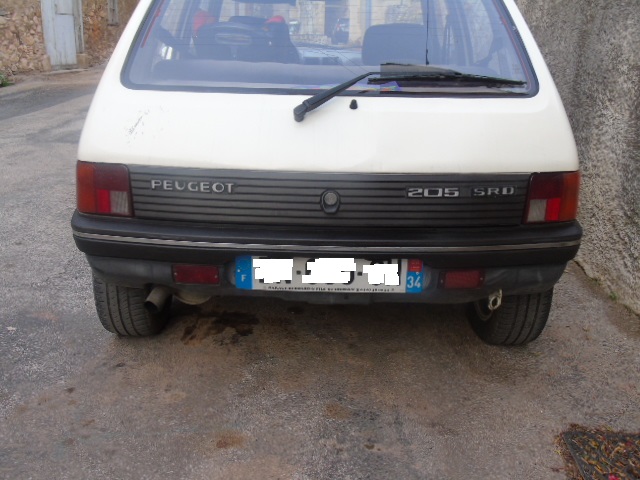

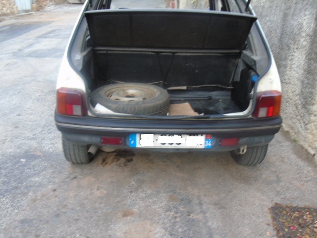

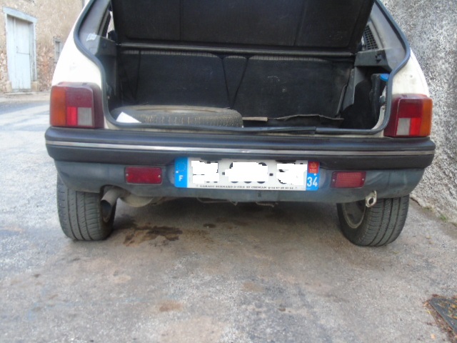

Aujourd'hui j'ai rénové le pare choc arrière, comme l'avant, au blackson noir.
Quelques photos:

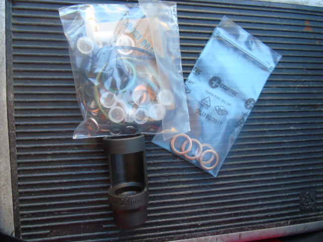

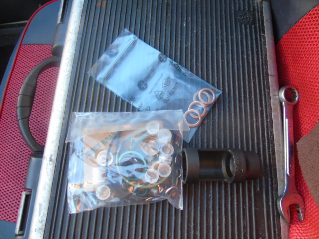

Je sors de ce pat changer mes joints d'injecteurs, j'ai reçu la douille :) .
205 SRD de 1990 - 281000kms
LOZ
Messages : 278
Enregistré le : ven. 15 mai 2015 21:43
Re: Présentation 205 SRD de LOZ
Message par LOZ »
Le matos, joints en cuivre, pochette de joint de PI et douille.
Maintenant mon injecteur ne fuit plus, et j'ai fait les autres par sécurité.
