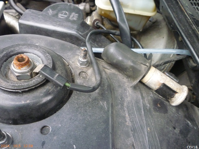

Autre chose: Sur le dessus du radiateur est sertie une pince de maintien qui supporte (de ce que j'ai pu trouver) la résistance de frein de ventilateur.
Or, sur mon nouveau radiateur, pas de pince de maintien. Comment procédez vous pour cette résistance? On peut la mettre ailleurs je présume?
Merci pour vos avis éclairés.

Re: Présentation et suivi de Javotte
Oui on peut la positionner ailleurs, son emplacement importe peu.
D'ailleurs sur la phase 1, des millésimes 83 à 87, elle fixée à côté de la tête d'amortisseur AVG :
Bonne continuation.
