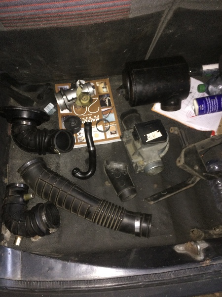

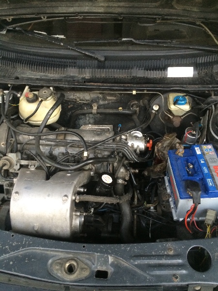

als hier demontage d'admission sauf le collecteur
ca fait du vide :shock:
tout est dans le coffre

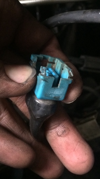

par contre j'ai eu une mauvaise surprise   :pascontent:
il y a quelque jour Wall.E ma fait quelques accoups pendant 2 ou 3 jours puis plus rien
je n'avais pas trouver pourquoi !!!
bin c'est maintenant chose faite je pense
cosse sonde CTN casser
j'ai pas regarder plus profondement encore mais pour la changer il me faudra surement couper et ressouder
205 GTI de 1985 - 199000kms

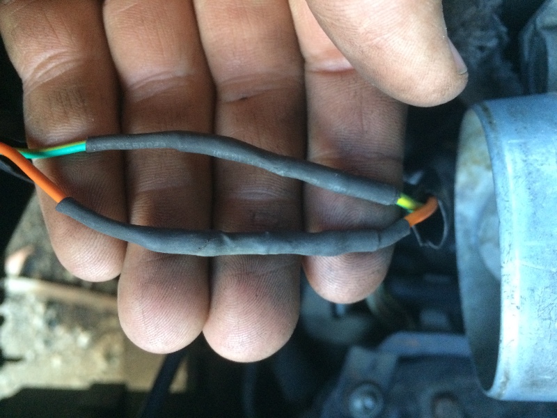

c'est fait !!
j'ai tout remonter et ca fonctionne :bien:
