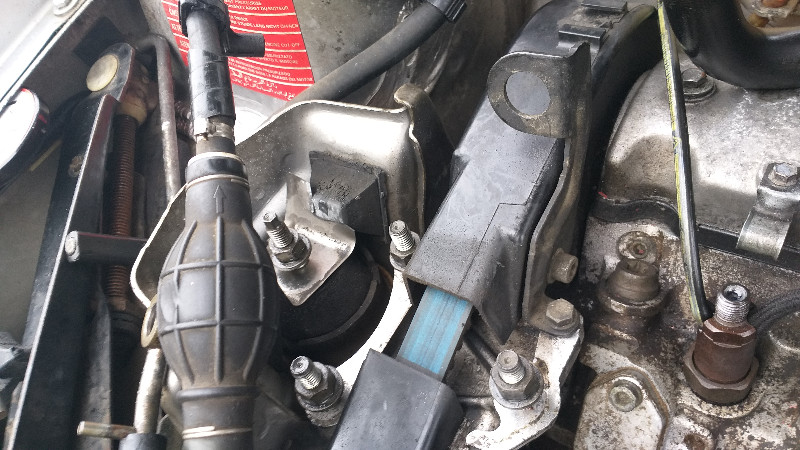

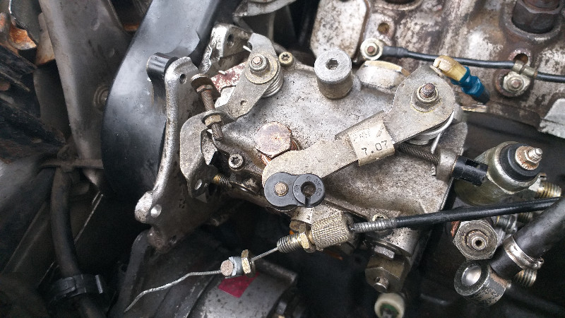

il faut que tu purges l'air dans le gasoil pour que ça démarre,tu desserres les tuyaux et tu actionnes le démarreur,tu resserres lorsque il n'y a plus de bulles d'air dans le gasoil.ellana29460 a écrit :oui, j'ai tout, il ne manque vraiment que les injecteurs.

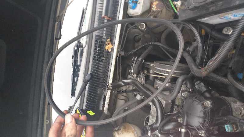

sinon aujourd'hui, j'ai voulu démonter un peu les tuyaux, le cable d'accélérateurs, etc de la pompe pour bien nettoyer et localiser la fuite, mais au remontage, elle refuse de démarrer tout court
donc je fais rouler Toto en attendant, et je vais devoir embêter quelqu'un avec mon tas de rouille sur roues pour trouver la panne

c'est vrai que je n'ai pas essayé de purgerxadboy a écrit :il faut que tu purges l'air dans le gasoil pour que ça démarre,tu desserres les tuyaux et tu actionnes le démarreur,tu resserres lorsque il n'y a plus de bulles d'air dans le gasoil.ellana29460 a écrit :oui, j'ai tout, il ne manque vraiment que les injecteurs.
en même temps, après 5 ou 6 essais de démarrage en insistant, je pensais que les tuyaux se seraient purgés eux même

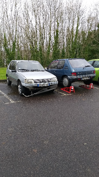

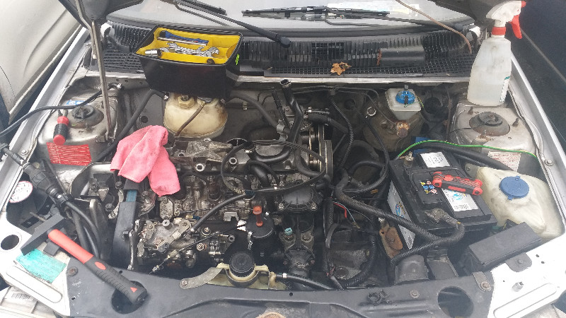

Je reviens du parking, j'ai essayé de piéger les tuyaux (les 4 débranchés des injecteurs, démarreur pendant plusieurs secondes), mais pas la moindre goutte de carburant...
Si ça continue je vais devoir créer un nouveau sujet pour demander de l'aide avec cette "pompe lucaca" (comme j'ai entendu dire...)

Le but du jeu est d'enlever l'air dans le circuit de gasoil de la pompe,tu peux aussi desserrer au niveau de la vis banjo,bien entendu il faut que tu regardes aussi si le le gasoil arrive bien dans le circuit basse pression du filtre à gasoil,tu purges le filtre à gasoil.ellana29460 a écrit :Je reviens du parking, j'ai essayé de piéger les tuyaux (les 4 débranchés des injecteurs, démarreur pendant plusieurs secondes), mais pas la moindre goutte de carburant...

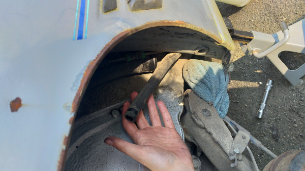

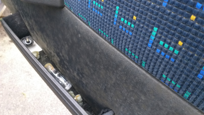

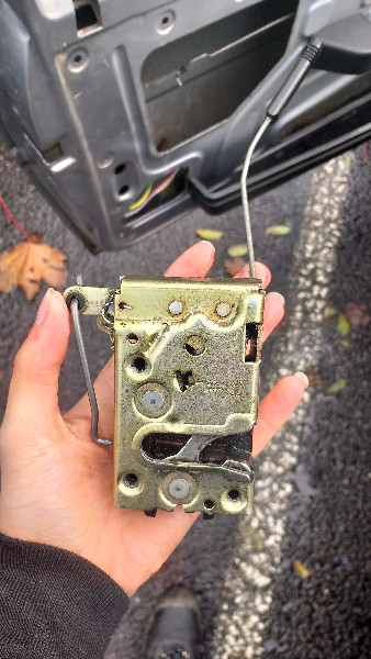

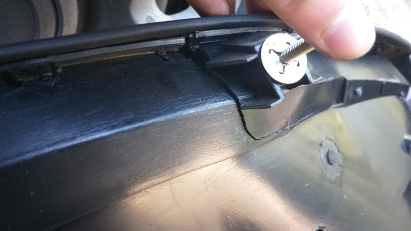

Princesse m'a mise à la porte (littéralement) l'autre jour, donc re-démontage de la portière penchée par la fenêtre pour arriver au mécanisme lui même.
un bon coup de dégrippant, et j'ai remonté le mécanisme (peu de photos car il pleuvait

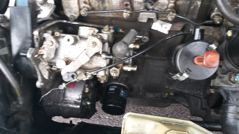

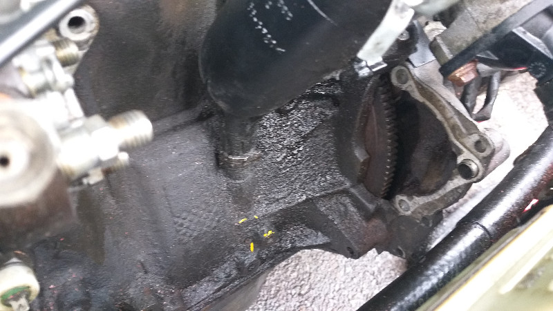

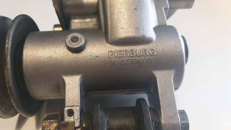

la belle est en chantier, je remplace la pompe directement par une Bosch que j'ai en stock (je cherche des injecteurs Bosch, en attendant je roule avec mes injecteurs d'origine)
quelques photos des travaux en cours ...
(je parlerai de Toto très bientôt
Je profiterai que tous les périphériques soient sortis pour faire une beauté au moteur, et corriger les quelques détails ci et là (capteur PMH, prise d'air sur le circuit de réchauffage de gazoualle, pompe à vide, ...

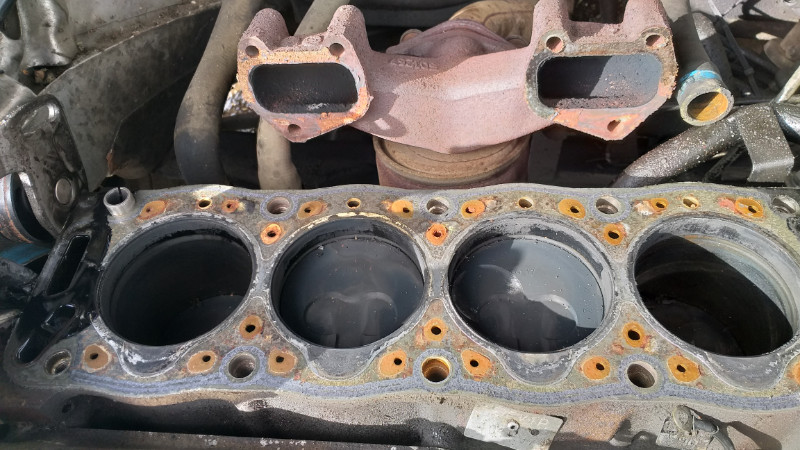

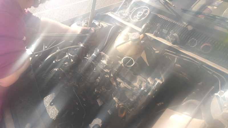

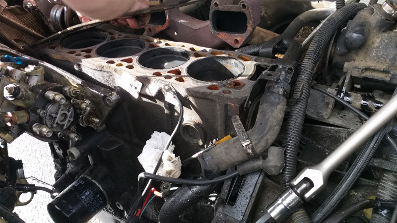

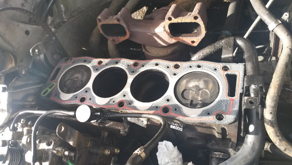

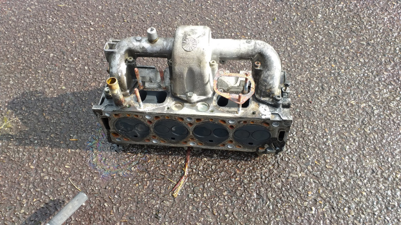

Avec une amie mécano qui est venue me voir en février, on a changé le joint de culasse en prévention (tant qu'à avoir le moteur à nu...), et elle m'a aidé à changer la pompe à injection.
seul problème : au moment de faire les réglages d'avance de la pompe, en tendant la distri, deux dents de la courroie tombent au sol
donc j'ai commandé le kit distri, et elle aura encore du boulot quand elle viendra me voir en mai/juin
(on s'est mises d'accord, je la rémunère en pizza maison).

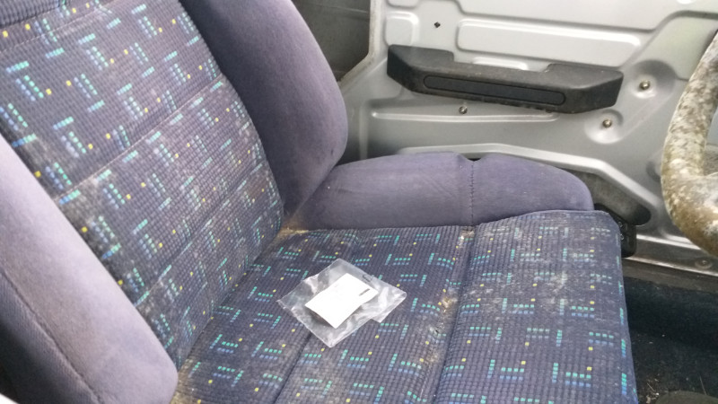

Pour le reste, ma première 205 fait peur à voir, comme elle ne roule plus depuis début octobre
Comme je vais devoir tout démonter pour faire un nettoyage dans les règles de l'art, je me suis dit que c'était un aussi bon moment qu'un autre pour mettre à exécution mon plan de la transformer en phase 1 avec un intérieur bleu AM87 démonté sur une XE en casse.

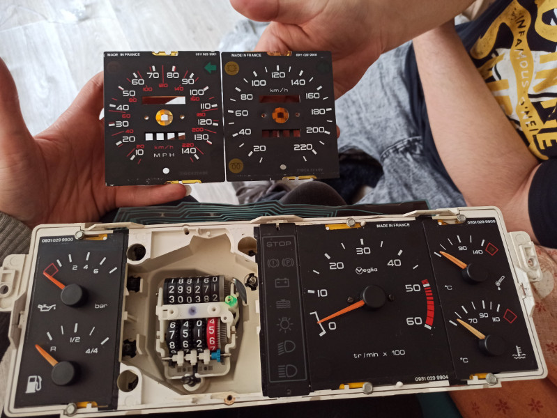

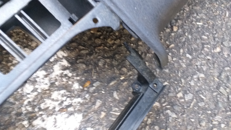

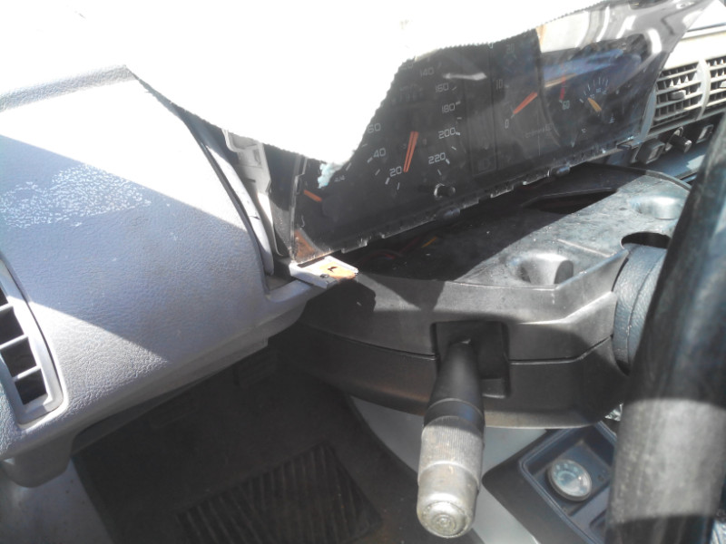

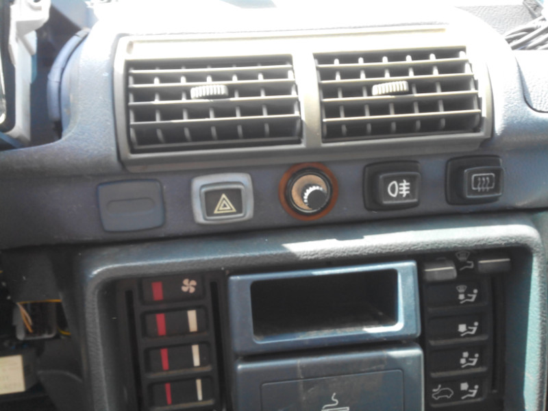

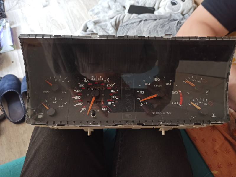

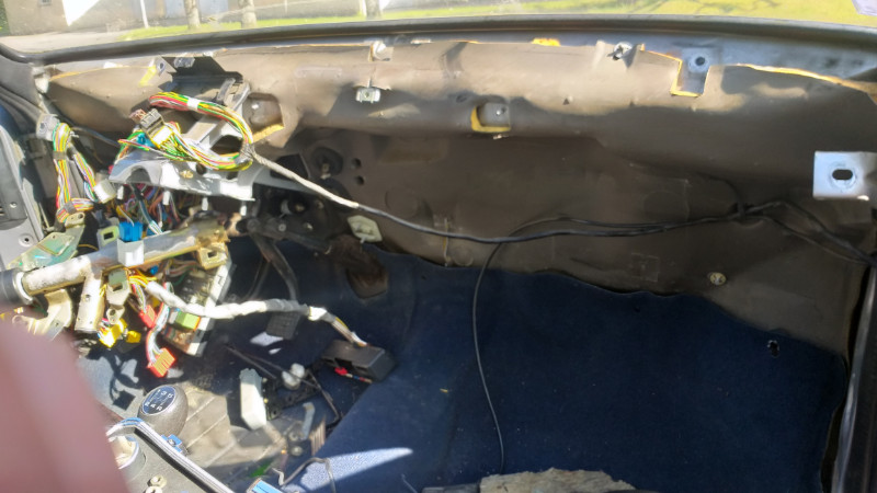

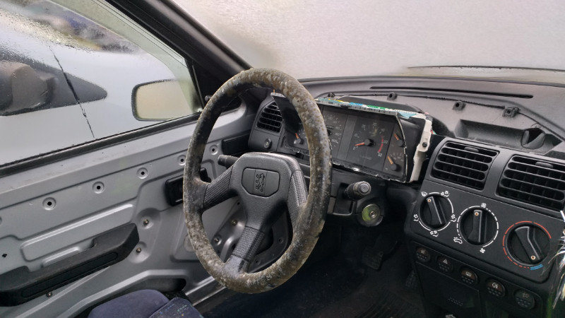

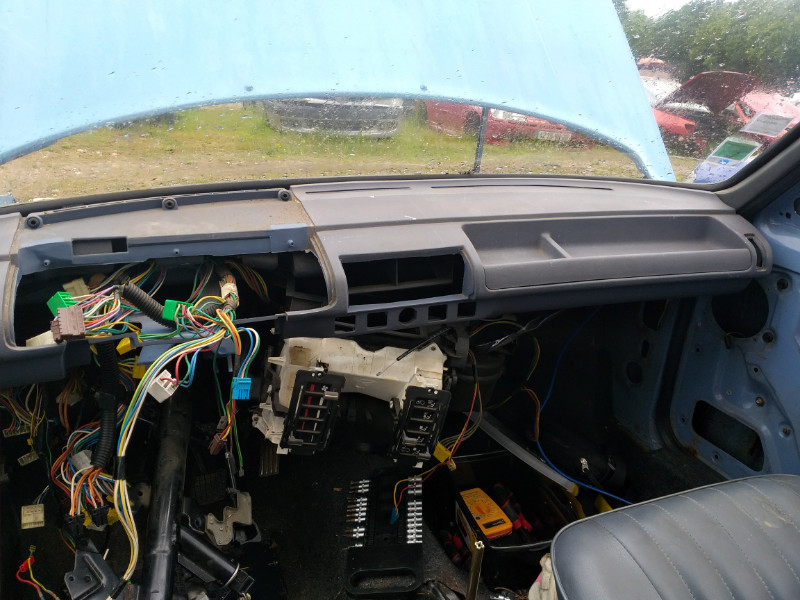

J'ai donc entrepris de sortir le tableau de bord complet, avec chauffage et planche de bord.
une fois la planche de bord en main, j'ai compris d'ou venait ce bruit de vibration désagréable au ralenti

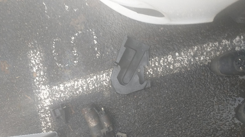

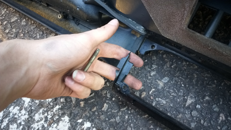

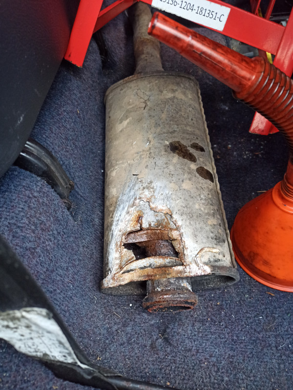

Après avoir vidé l'intérieur, j'ai voulu lui emprunter une durite de carburant pour réparer Toto, avec qui je roule "tous les jours", donc j'ai commencé à dégager cette durite
puis déposé le silencieux, et la sangle du réservoir, mais le réservoir est bloqué par le train arrière, ou est fixée la sangle. donc j'ai remis à plus tard cette opération, et la météo nous gratifiant d'un sol trempé, je n'ai pas eu le courage d'y retourner

La pompe à injection a été changée par une Bosch comme évoqué précédemment
Le joint de culasse est neuf de l'an dernier
La distri a été changée avant l'été dernier

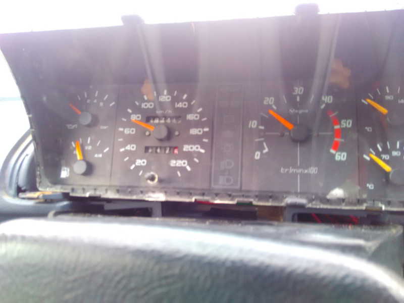

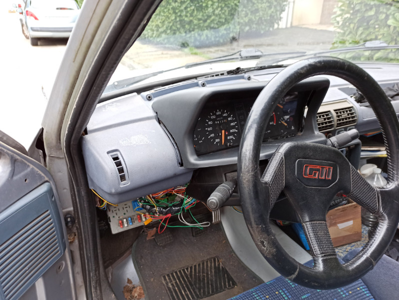

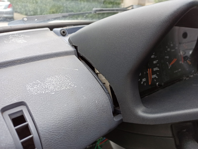

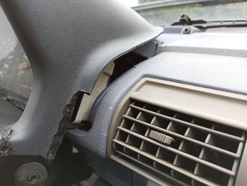

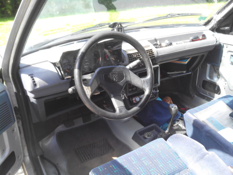

Et voila le tableau de bord de phase 1 posé. Je veux garder les sièges de Sacré Numéro, qui sont semi baquet, mais le reste doit passer en phase 1. J'ai d'ailleurs eu un soucis avec les plastiques de la colonne de direction : les emplacements de fixation sont différents enter la colonne phase 1 et la colonne phase 2 ! donc j'ai du garder les plastiques de phase 2 en attendant de trouver une colonne de phase 1 (si j'avais su, j'aurais pris la colonne avec l'intérieur à la casse...)

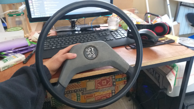

je préfère le volant 3 branches, donc je pense qu'il va rester lui.
problème avec la colonne de direction, donc ça reste comme ça le temps de trouver la remplacante
les casquettes de GTI ph1 coutent cher aussi...
j'ai récupéré l'allume cigare de ph2, c'est mieux que rien.

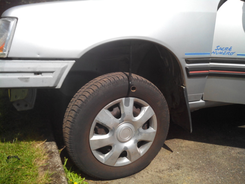

J'avais pour projet de réhausser Princesse depuis un moment, donc on a installé des suspensions avant de 405 pour voir le gain de garde au sol, et l'aspect me plait beaucoup
je précise que cette modification n'est pas autorisée sur route ouverte bla bla bla vous êtes majeurs et vaccinés (ou pas, c'est vous que ça regarde).

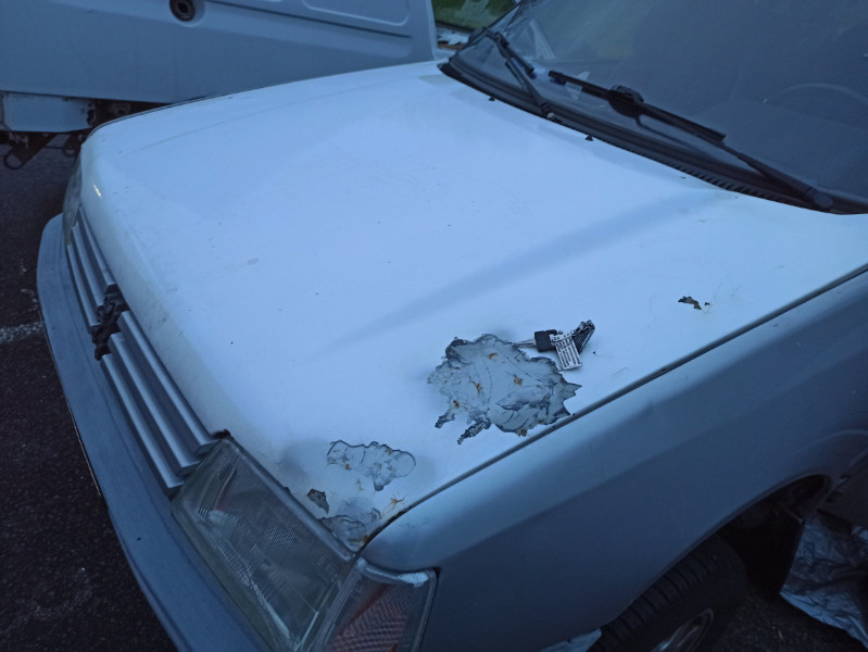

Pour le capot, j'ai eu l'occasion d'avoir un capot d'automatique à pas cher, donc j'ai sauté dessus, mais il y a du travail à faire avec ...

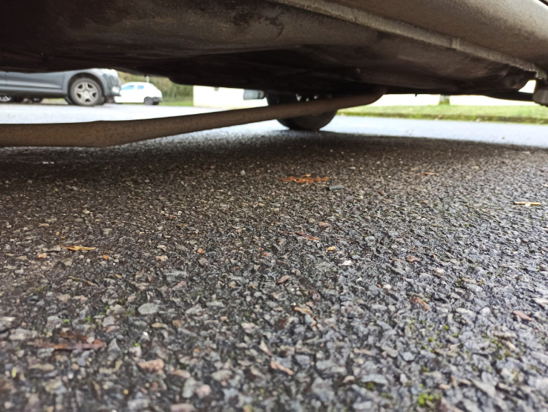

Dans la famille débile, je demande la fille. Celle qui s'est dit "tiens, et si je mettais le vieil intermédiaire de Toto à la place du silencieux de Princesse ? Ça accompagnerait bien le filtre à air cône que j'ai à l'avant niveau bruit"

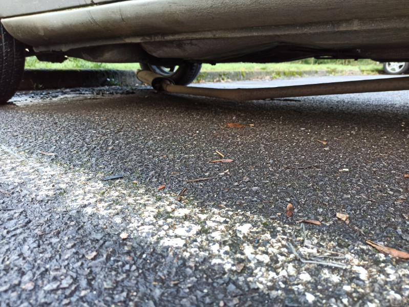

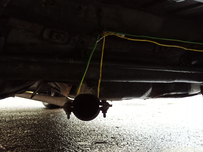

Seul problème, un jour il est tombé ce silencieux maison... en reculant dans un trottoir... après avoir plié ma ligne d'échappement...
Donc j'ai réparé ça. Avec une masse
je vous avais bien dit que j'étais débile

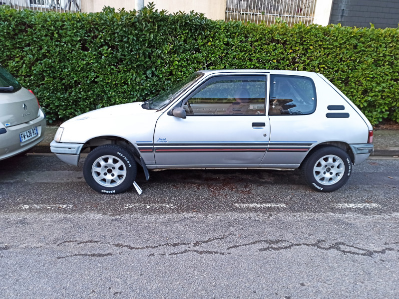

Dans mon objectif de réhausser Princesse, j'ai pensé aux pneus de 4x4 avec des marquages blancs. sauf que ça n'existe pas en 165/70R13. Pas de soucis, j'ai trouvé la solution : un marqueur à l'huile, qui est vendu chez les géants du e-commerce et livré dans votre boite aux lettre en moins d'un mois
Je suis présente sur pas mal de groupes de 205 sur le réseau social de couleur bleu, et j'en profite pour m'approvisionner de pièces qu'on a pas l'habitude de voir en France. C'est le cas de mon compteur, qui a traversé la manche pour venir jusqu'à Princesse ! J'ai récupéré uniquement la face de compteur en miles (le compteur était HS, vendu en pièces, j'ai sauté sur l'occasion pour demander au vendeur de 'envoyer uniquement la partie qui m'intéressait).
