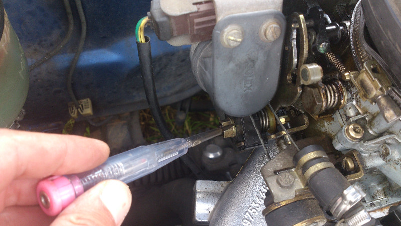

A non, ça c'est sur.
La seule prise d'air qui me "viendrais", c'est sur l'axe que je montre avec le tournevis.
Pi c'est tellement infime, autant c'est même pas ça :lol:

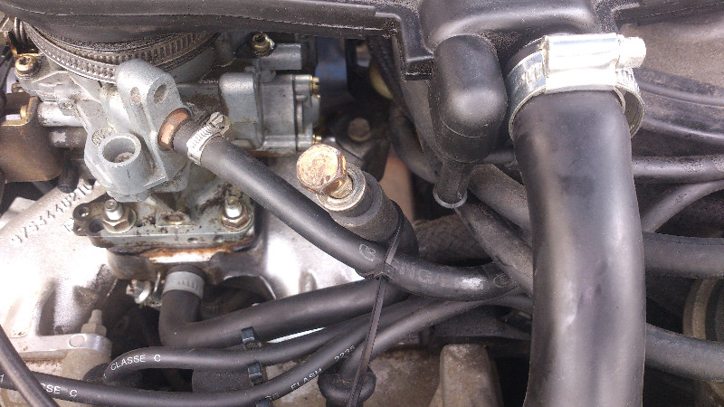

Pour ma part, je n'ai pas déconnecté le reniflard.........du moins pour l'instant, je vois comment ça réagit niveau "saleté"
Juste ma durite à dépression qui est condamnée.
Un premier bilan sur 100 km:
Le véhicule tourne bien, plus d'à coup en dessous de 1500, 2000trs.
Niveau conso, là par contre, j'ai un gros doute, me semble qu'elle engloutie davantage.........A confirmer lors d'un plein.
Cependant, je n'avais pas bouché le téton pris dans la coiffe..........chose faite depuis hier.
je pense de cette "entrée d'air" si petit soit elle a pu contrarier le mélange.
Si de nouveau je m'aperçois d'une surconsommation, je rebrancherai cette durite dépression, pi c'est tout et démontage en règle du carbu.
