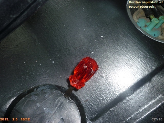

Re: Problème Aiguille carburant
Le capteur et la jauge à carburant sont situés sous le cache de gauche.
Les caches en plastique ont un fente pour y introduire un tournevis plat. :wink:
