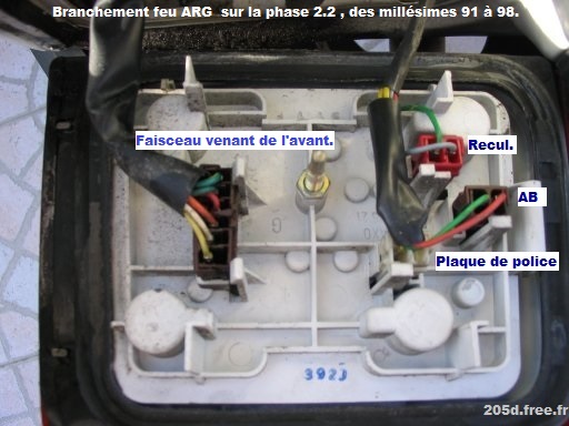

Le faisceau électrique arrive sur le feu arrière gauche , par le grand connecteur marron à 6 bornes.
Ensuite c'est dispatché vers l'antibrouillard , le feu de recul et l'éclairage de la plaque de police.
Le feu de recul possède un petit connecteur rouge à 2 bornes et fils n° 53 et M 53.

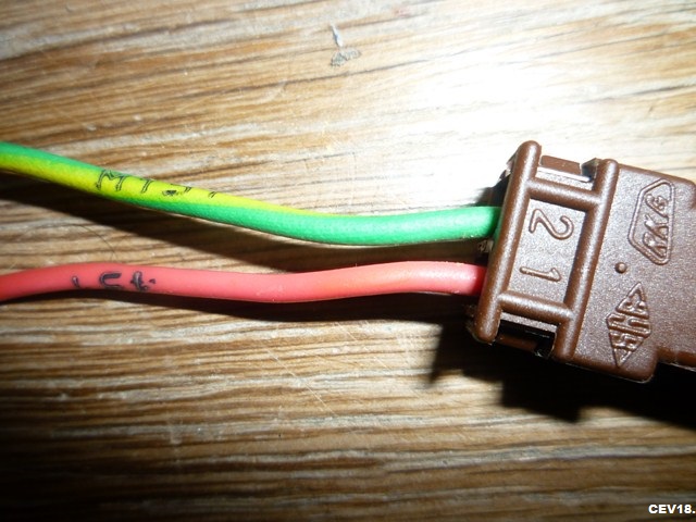

L'antibrouillard ayant un petit connecteur marron à 2 bornes avec des fils numérotés 151 et M 151 .
La plaque de police ayant un petit connecteur blanc à 2 bornes et fils numérotés M 39 et .
Cela se présente donc ainsi :
Connecteur antibrouillard jupe arrière.
