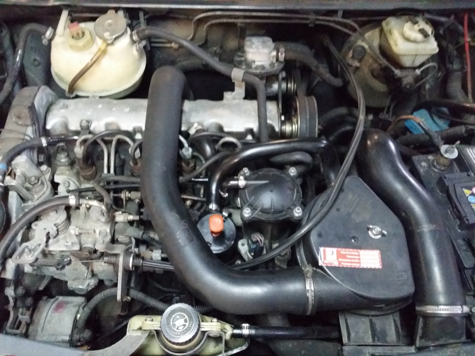

C'est une quelle année?
Envoie nous une photo de ton moteur qu'on voit quel montage de filtre tu as,comme dit plus haut,ça à tout l'air d’être une prise d'air.

C'est une année 1993, avec le pack électrique de l'époque, direction assistée, vitres électriques, essuie glace arrière.
Voici la photo du moteur.

désolé je cherche a supprimer la photo qui est trop grande et je n'y arrive pas.
en voici une autre.
en voici une autre.
