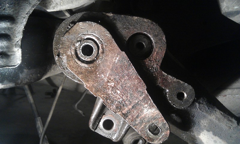

bonjour , alors je vous explique mon problème je voulais démonter mon train arrière (le bras arrière gauche ) pour changer le roulement mais impossible d'enlever le levier avez vous une solution efficace?
Image[img]
voilà une photo du levier

Il te faut un extracteur à inertie :) , il s'agit de la barre stabilisatrice du train AR.

chasse goupille bien au centre, il a aller buter au fond du trou fileter de la barre stab;
sinon un goujon de roue de renault, (filetage different de peugeot mais le même que celui de la pièce en bout de la barre stab) visé dedans pour chasser la barre.
EDIT:
par contre il faut revisser la vis de maintien de la piece en bout de la barre du coté coté par ou tu vas agir et défaire celle de l'autre coté du train, là ou elle va sortir

c'est bon j'y suis arriver merci goujon de roue et a la clé à choc pas le choix sa venais pas mais nouveau problème l'axe est hs ou en trouver?
