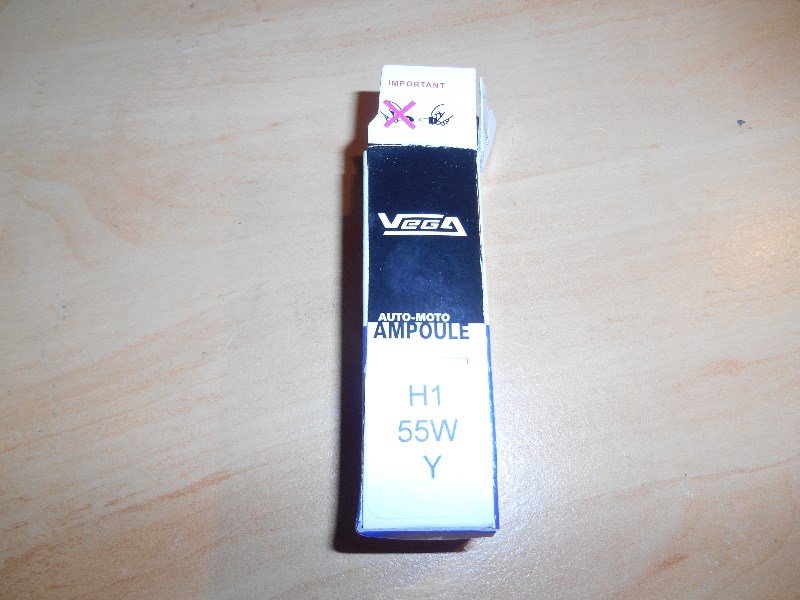

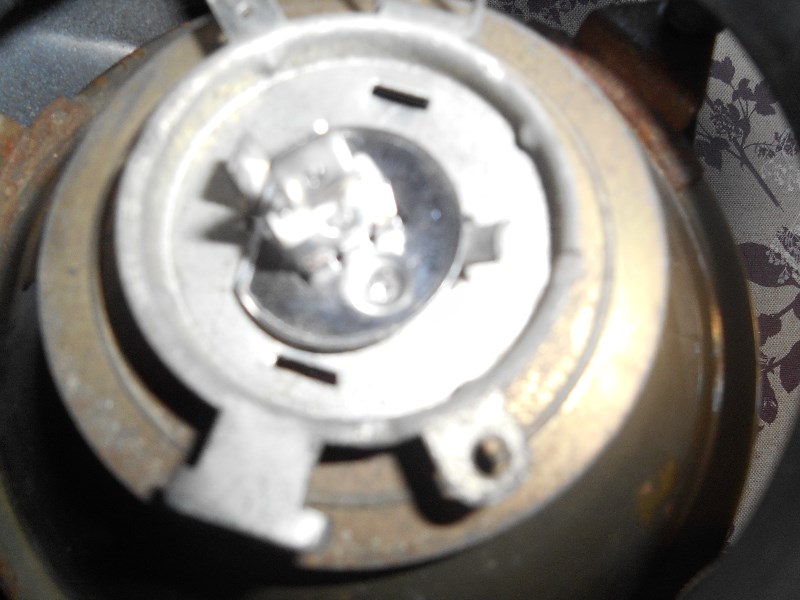

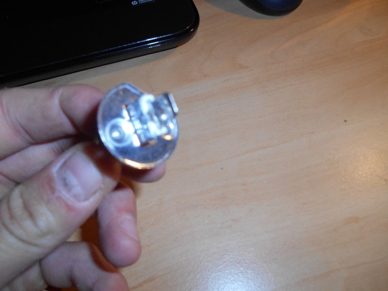

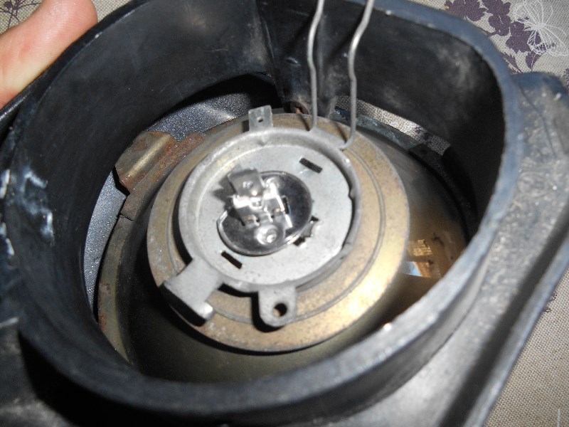

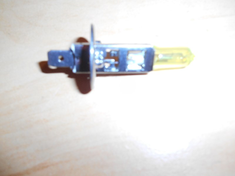

Comme indiqué sur mon topic de ma turbo diesel, j'ai donc installé des morettes a la place des feux d'origines. Seulement les ampoule H1 ne passent pas dans les encoches prévu.
Une question me chiffone le connecteur de phare d'origine n'est pas compatible avec cette ampoule

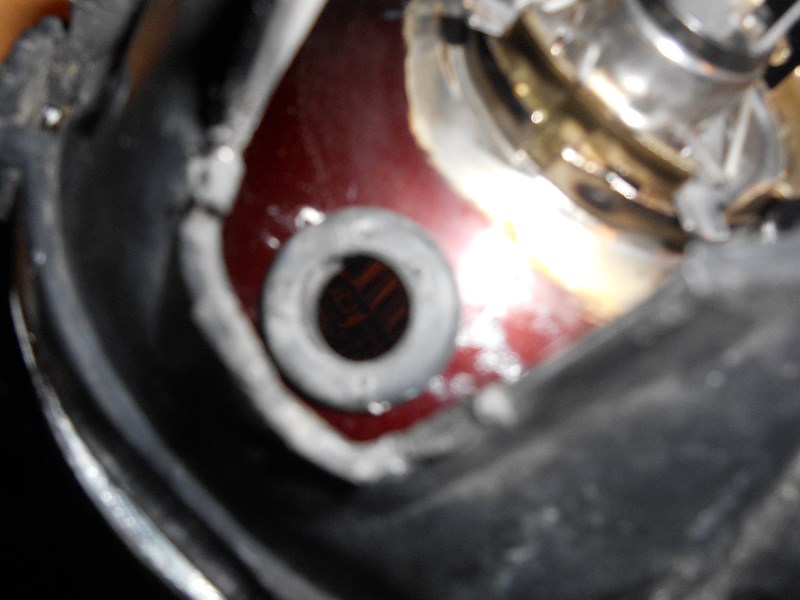

Et a quoi sert ce trou ?

Le trou et pour les veilleuse je pense le reste je peu pas aider

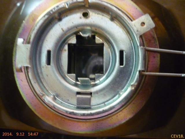

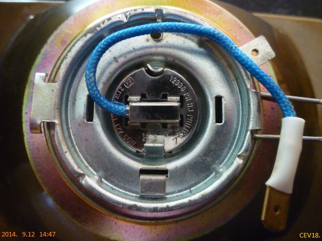

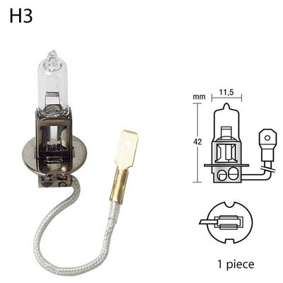

En fait les encoches sont prévues pour recevoir des ampoules H3 :wink:
Encoches recevant des ampoules H3.

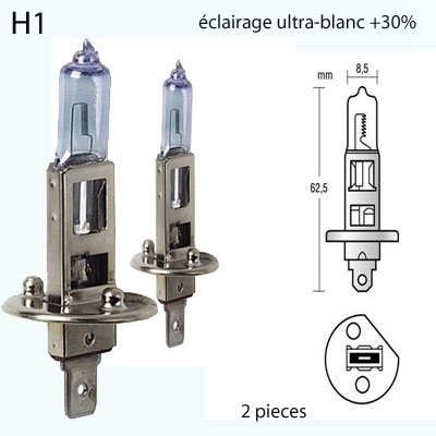

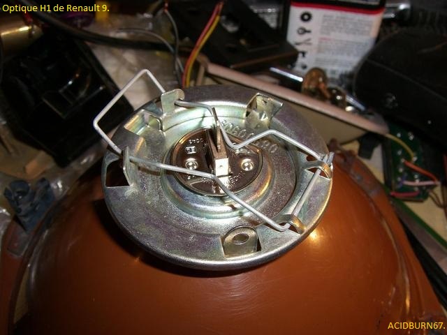

Les ampoules H1 sont prévues pour ce type d'optique :
