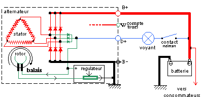

En regardant bien le schéma c'est plutôt normal que les diodes soit touché et non le régulateur?
Imagelateur ?

Alors, tu n'aurais pas raté quelques cours d'électricité / électronique ? :gene4:
Car si tu raccordes, par erreur, la borne (+) de la batterie sur la borne D+ de l'alternateur, le régulateur et la cathode de chaque diode d'excitation sont alimentés.
MAIS, comme les diodes d'excitation sont polarisées en inverse (ainsi qu'une partie des diodes de puissance) elles ne laissent passer qu'un courant de fuite (de l'ordre de quelques microampères), qui n'est même pas capable de les réchauffer un peu :froid: .
Mais cela ne les endommage nullement.
Par contre, le transistor de régulation (à gauche) qui est le coeur du régulateur, lui se prend toute la tension et un courant qui n'est pas limiter par la résistance du voyant "Défaut de charge". Il est incapable de dissiper l'énergie dont tu le gaves :bombe: .
Je confirme donc que ton mécano a aussi raté quelques cours :gene: , mais que lui il ne perd pas le nord et il va maximiser son profit :mrgreen: .
PLGJFL205 a écrit : Mon conseil : Change le régulateur de ton nouvel alternateur et évite de le re-flinguer au montage :wink:
PS: Sur ton schéma, le stator est câblé en triangle, alors que sur ton alternateur le montage est de type étoile (comme illustré ci-dessus) :wink:

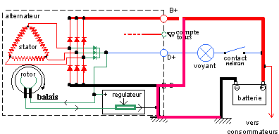

Je comprend pas pour la borne D+ moi j'avais branché par erreur le + de la batterie sur le B- de l'alternateur.

205-GLD a écrit :... moi j'avais branché par erreur le + de la batterie sur le B- de l'alternateur.
Alors, c'est un court circuit direct que tu fais, parce que la borne B- de l'alternateur c'est la masse. Autrement dit tu connectes la borne (+) de la batterie à la masse (via la B- de l'alternateur). Ce que tu risques c'est de volatiliser les connexions reliant la borne (B-) et la masse de l'alternateur. Mais dans ce cas, diodes et régulateur sont protégés :)
