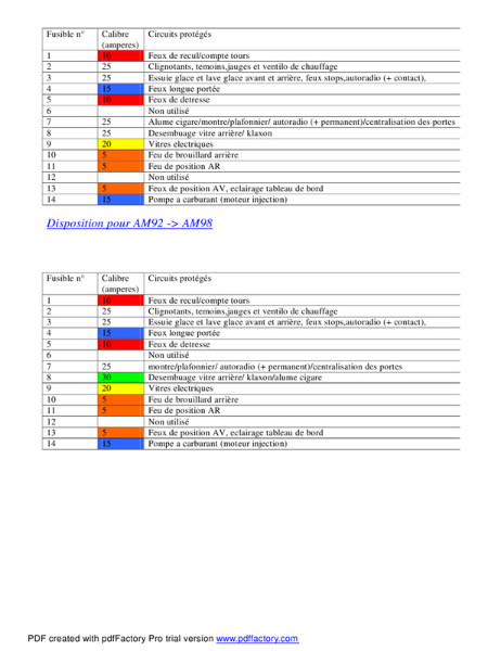

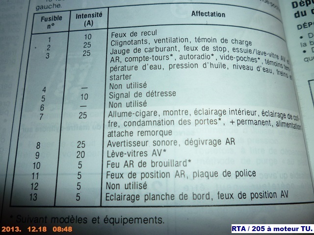

Re: Problème bizzare pompe lave glace avant.
Elle est protégée par un fusible de 25 A (coloris blanc) situé en 3 ème position ,en partant de la gauche, sur la platine à fusibles.
:voyons: Comme ce fusible est commun à d'autres accessoires ,il n'est sans doute pas en cause.

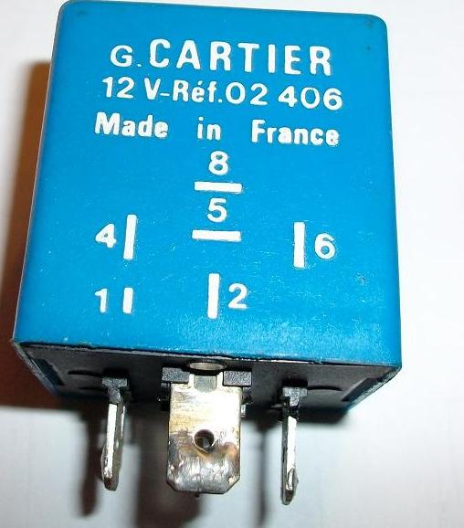

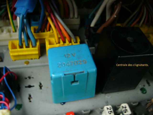

C'est ce truc là :
Relais essuie glace AV. (situé sur la platine).
Il peut aussi porter la référence 2047029 ,suivant le fabricant.

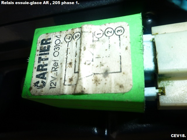

Et celui-ci pour l'essuie glace AR :
Relais essuie glace AR situé dans le hayon à côté du moteur essuie glace.
