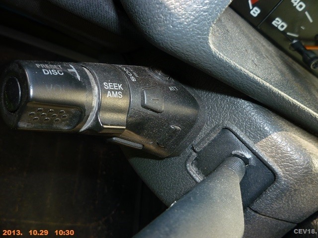

voici le détecteur de recul
Commande au volant pour garder l'œil sur la route et éviter de se pencher pour changer une chanson ou augmenter le son etc...
Et camera de recul ( j'habite dans une cité ou les enfants jouent sans surveillance des parents et y a déjà eu un enfant qui s'est fait écraser par une voiture y a quelques années)

ah oué bien, on dirais que c'est d'origines les commandes autoradio au volant, vraiment pas mal 👍.
205 SRD de 1991 - 354000kms
205 SRD de 1991 - 456000kms
Re: problème électrique Bizarre
C'est une 205 Up to Date. :bien:
Concernant la commande déportée Sony, j'ai la même sur ma GT depuis 21 ans . :wink:
Commande déportée autoradio Sony Xr-C5120r et changer CD Sony CDX 616.
Bonne soirée. :)
