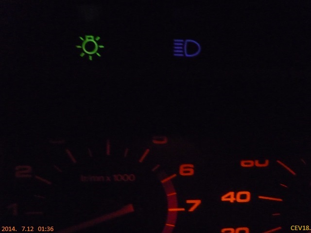

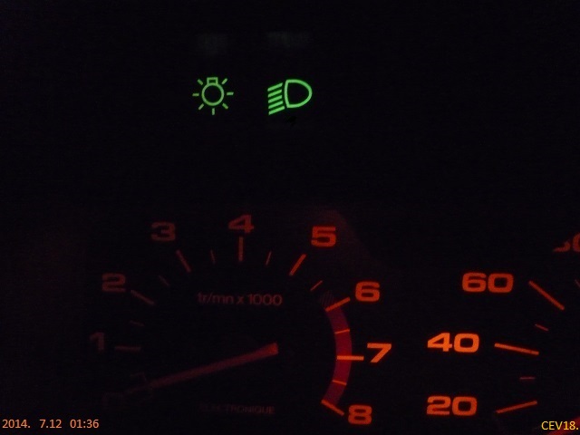

Concernant ta deuxième question ,c'est normal que le voyant des codes (vert) s'éteigne lorsqu'on passe en feux de route (voyant bleu).
Codes et veilleuses en fonction.
Feux de route et veilleuses en fonction.

Et merci pour l'explication des lumières sur le tableau de bord, du coup faut que je démonte quand même, je doit avoir l'ampoule pour les feux de route qui est HS
