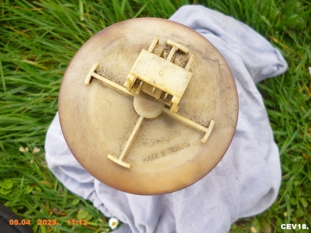

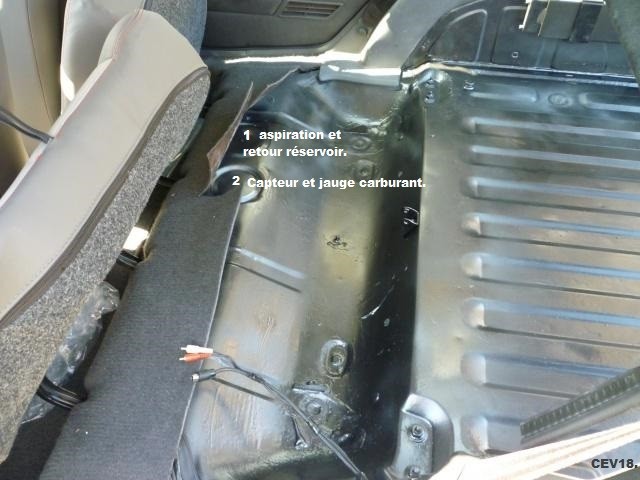

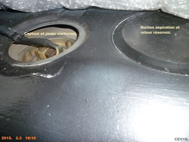

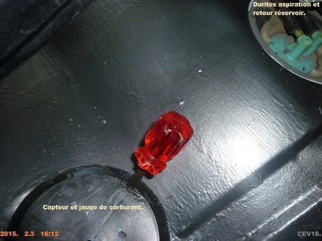

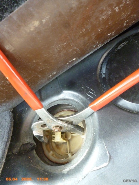

Sur ceux-là tu trouveras comment la tester , avec photos visibles, depuis le réservoir & le combiné d'instruments.
planetesujet-t61946.html
planete-sujet-t68409.html
planetesujet-t59065.html

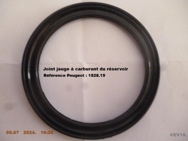

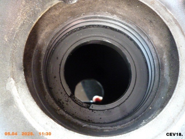

Effectivement sur le tuto du remplacement de la jauge du réservoir les photos ont disparues.
Son remplacement n'est pas très compliquée toutefois : :wink:
Référence joint du puits de jauge.
Ancien joint.
Tuto avec photos :

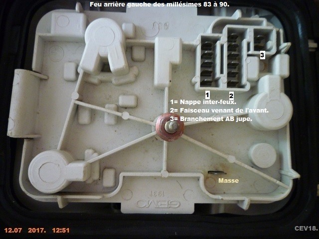

J’ai trouvé ma bêtise. En demo tant mon feu arrière gauche, j’avais également debroché, une fiche electrique des masses juste à l’arriere du feu, et j’avais oublié de la rembroché, quel âne que je suis. Ce qui m’à mis la puce à l’oreille c'est que j'avais également la pompe du lave vitre arrière qui ne fonctionnait plus.

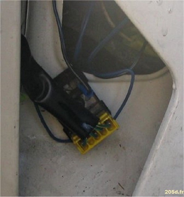

Effectivement , les masses des équipements électrique arrière sont branchés dans le coffre, côté gauche.
Bornier des masses arrière.
Platine du feu arrière gauche.

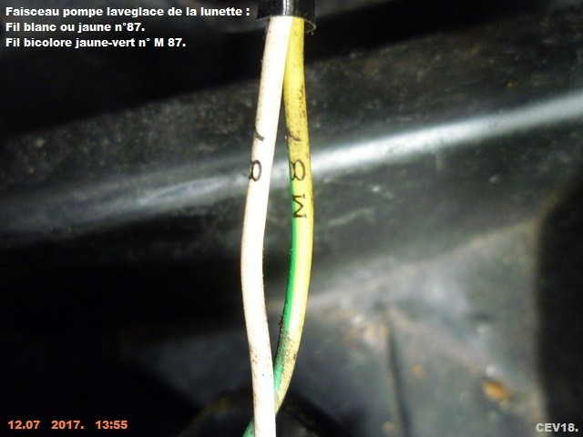

Faisceau lave glace de la lunette à partir du millésime 86.
