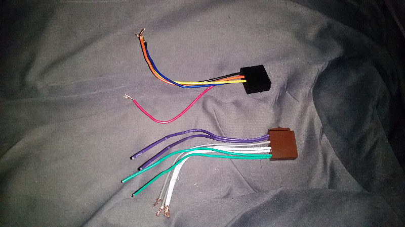

Tu veux savoir quoi exactement ?
Pour le branchement je te conseille de mettre des cosses à sertir.
Tu as 8 fils, voilà les numéros et couleurs je crois :
-1 + permanent (13B blanc) ==> Jaune / connecteur noir
-1 + accessoire [dit aprés contact] (29B bleu) ==> rouge / connecteur noir
-1 masse (M29B vert et jaune) ==> Noir / connecteur noir
-1+ HP av D (212 A bleu) ==> Gris / connecteur marron
-1 - HP av D (212 blanc) ==> Gris trait noir / Connecteur marron
-1+ HP av G (211 A bleu) ==> Blanc / Connecteur marron
-1- HP av G(211 blanc) ==> Blanc trait noir / Connecteur marron
-L'antenne (qui se branche direct sur l'autoradio, fait gaffe y'a deux montage, l'un qui se branche sur l'exterrieur (comme tu as sur ton antenne), et l'autre qui rentre dans l'autoradio. Si tu as pas le bon il existe une petite piéce qui permet de passer de l'un à l'autre :
(la photo vient de : http://www.forum-auto.com/tuning/son-bp ... 392107.htm)
Les autres fils du connecteur marron sont pour les enceintes arriéres (si tu veux en ajouter) et sur le noir, le orrange c'est pour brancher les feux (l'autoradio baisse en luminosité quand tu les mets, perso je l'ai jamais mis) et le bleu apparemment l'antenne électrique (mais nous y'en à pas besoin).
Bonne chance, si tu veux de l'aide, j'ai fait le montage plusieurs fois déjà ^^

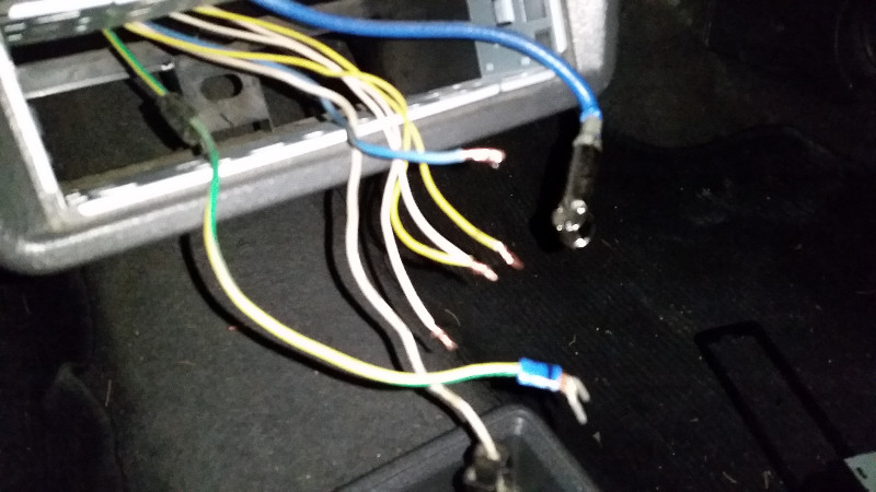

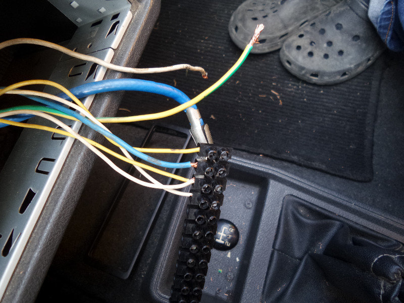

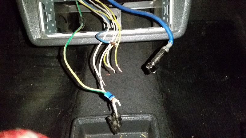

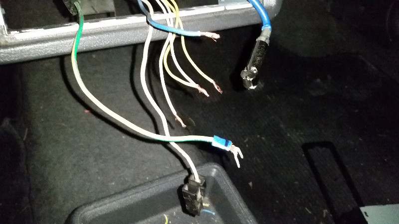

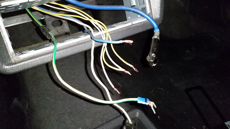

voici les câbles qui sorte de l'emplacement du poste
2 petit blancs avec 2 petit jaunes
1 gros bleu (pas celui de l'antenne)
1 gros blanc avec écrit dessus 10 C
et 1 gros jaune et vert
et bien-sur le gros bleu de l’antenne
voila
Ma question est quelle câble des connecteur ISO dois-je mettre en face ?

Alors on va avoir du mal à les identifier. Mais si tu as un voltmètre on devrais s'en sortir. Si tu en as pas faudra investir (ca coute pas cher et ça peut toujours servir :) ).
Si t'en as pas, prend une petite lampe de voiture (genre veilleuse) que tu monte sur une douille avec deux fils qui partent, si elle s'allume c'est que t'as 12V (mais ça se dira pas si c'est + ou - 12, mais ça peut dépanner des fois).
Je suis à peu prés sur que :
-Les deux jaunes et les deux blancs correspondent aux enceintes (question : quelle enceinte, masse, + ... mais ça on verra plus tard).
-Le vert la masse
Avec un voltmètre cherche à voir si entre le gros blanc ou le gros bleu et le vert/jaune t'as +12V (c'est ton + permanent). Ensuit tu met le contact et tu mesure entre l'autre et le vert/jaune normalement t'auras +12V (c'est ton + aprés contact). Relie deja ces 3 fils à l'autoradio et met le contact. Tu pourras l'allumer.
Ensuite avec un ohmmètre tu mesure entre les fils blancs (fins) et les fils jaunes pour voir à quelle enceinte ils correspondent (pour moi y'aurait un jaune et un blanc par côté). Si t'as une résistance d'une trentaine de ohm c’est que t'es sur une enceinte.
Ensuite tu branche l'une puis l'autre sur l'autoradio pour mettre le bon côté (si non t'auras la stéréo inversé) et prend les fils de la même couleur pour la masse de l'enceinte (ça marchera même si c'est à l'envers mais si elles sont inversées le son sera pas bon). Par exemple la mienne le son était pas top, j'ai tout démonté en changeant d'autoradio et c'était fait comme un cochon.
Mais je te conseille de mettre des cosses à sertir et pas un domino (ça fera plus propre et sera plus simple pour modifier les branchement s'il faut).
Tu me tiens au jus (c'est le cas de le dire). Si ça marche pas selon mes hypothéses faudra revoir. Fait des photos en travaillant que je puisse voir ce que tu fais, les tensions mesurées. Vue que tu as pas de numéros sur les fils, essaye de mettre des étiquettes avec des chiffres pour qu'on puisse s'y retrouver

:lol: , j'ai le même montage sur ma SR de 86 !
Tu as 2 paires de cable pour les HP, la masse se fait par le cable d'antenne, et faut trouver le + permanent et le + aprés contact :) .
Pour les cables HP, tu démonte les HP et avec un multimétre t'essaie de les retrouver :). Sinon, commence par rechercher le + toujours avec ton multimètre :)

Bah j'ai branché un vieux poste, dépourvue de prise iso :) , il n'y avait pas de prise, juste des cables dénudés.
J'ai fait comme dis plus haut. J'ai passé 30minute pour trouveer le bon cablage, mais le poste fonctionne trés bien avec la masse sur la prise antenne :)
