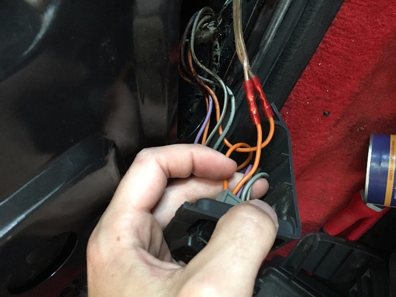

Hello les amis,
je fais de menus travaux dans ma GTI.

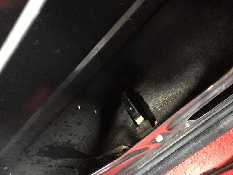

J'ai démonté l'intérieur de ma porte droite parce que la vitre ne descendait pas jusqu'en bas, et une fois descendue et bloquée à mi-parcours, impossible de la remontée avec la commande de portière droite (obligatoire par la commande côté conducteur).
Voila ce que j'ai trouvé :
Une butée avec un contacteur branché en série avant le bouton de commande de montée de la vitre.
Avez vous déjà vu ce genre de chose :shock: ???
Je pense que je vais faire sauter ça, je ne crois pas que ce soit d'origine, mais alors quel intérêt :suspect: ???
Modifié en dernier par Tenebro le sam. 5 août 2017 14:50, modifié 1 fois.

aussi débile que pas d'origine , a faire sauter d'urgence ! quel usage ? un chien qui joue avec les inter , un siege auto et un gosse debile qui voulait sauter par la fenetre ? un monte glace fatigué et l'avarice d'en acheter un autre +un contacteur sous la main... vous avez dit bisare , comme c'est bisare! comme ceux qui ne savent pas qu'ils ont la securité enfant sur 309 ou 205 5 portes et demontent les tringles de poignées interieur.... lol des claques qui se perdent et pas toujours pour ceux qu'on pense!

EGranier73 a écrit :aussi débile que pas d'origine , a faire sauter d'urgence ! quel usage ? un chien qui joue avec les inter , un siege auto et un gosse debile qui voulait sauter par la fenetre ? un monte glace fatigué et l'avarice d'en acheter un autre +un contacteur sous la main... vous avez dit bisare , comme c'est bisare! comme ceux qui ne savent pas qu'ils ont la securité enfant sur 309 ou 205 5 portes et demontent les tringles de poignées interieur.... lol des claques qui se perdent et pas toujours pour ceux qu'on pense!
ARGHHHH !!!
Merci de ta réponse je fais sauter à la dynamite cette m.... !!!
