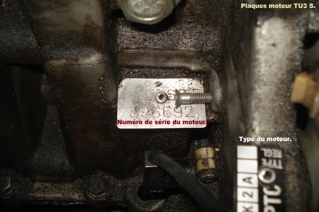

Tiens voilà à quoi il devrait ressembler
Et pour les plaques moteur :
Salut;
Pour être plus précis les blocs à partir de 97, le numéro moteur est gravé directement sur la descente d'huile coté volant moteur (à coté de la plaque moteur, à gauche de la vis de vidange du liquide de refroidissement que l'on voit sur la photo).
XR138 :wink:

bonjour j'ai pas trouvé la plaque mais sur le haut moteur j'ai ces chiffres 9624929710 en espérant que ce soit les bons

205 cjj a écrit :bonjour j'ai pas trouvé la plaque mais sur le haut moteur j'ai ces chiffres 9624929710 en espérant que ce soit les bons
culasse de 206 :shock: :shock: :shock: :shock:
