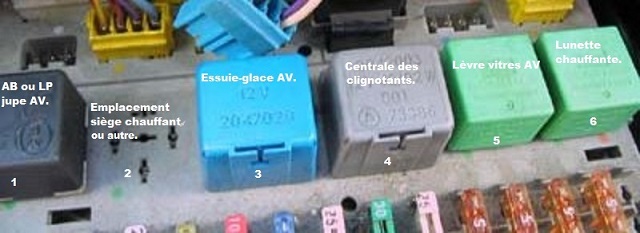

Bonjour à tous je cherche à savoir quel est ce relais. Celui-ci est mort et ne dispose pas de cache donc impossible de savoir à quoi il sert. Je l'ai découvert aujourd'hui je n'avais encore jamais ouvert la boite fusible.
Celui-ci se trouve à l'emplacement suivant juste à coté du gros relais gris au niveau de la pastille verte.

Ce doit surement être celui de la centrale clignotante (4 fiches). vérifie si tes clignotants marchent avec le contact allumé : si ca marche pas, c'est ça !

D'origine sur nos 205, il n'y a que la centrale de clignotants qui incorpore de l'électronique.

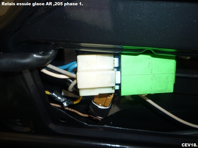

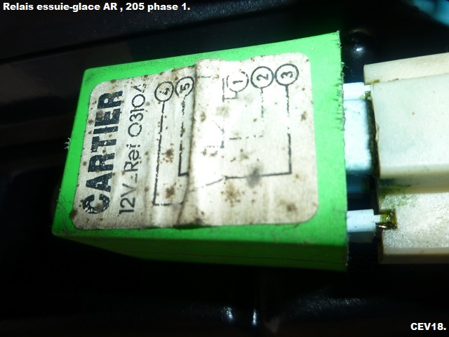

En principe c'est disposé comme ça sur la platine à fusibles/relais :
Le relais de l'essuie vitre AR étant situé dans le hayon à côté de son moteur .
Emplacement relais essuie vitre de la lunette.
Relais essuie glace AR p sur phase 1 des millésimes 83 à 87.
