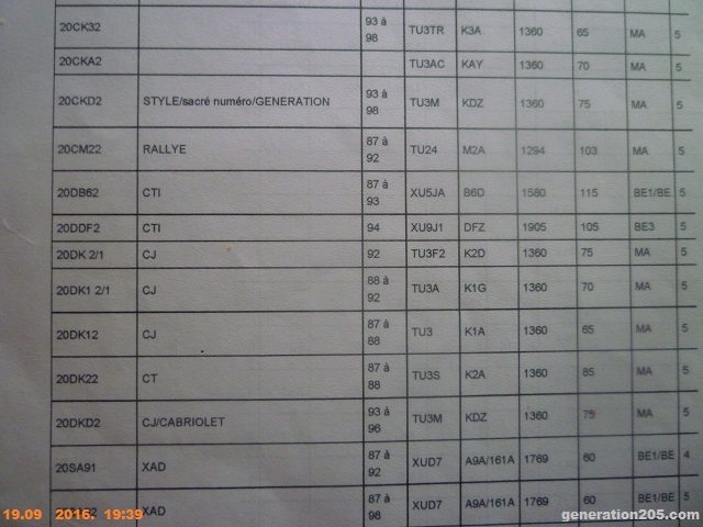

Re: Quel moteur dans ma 205 ?
A confirmer toutefois.
Le TU3 M ayant reçu des blocs alu et en fonte ,parfois sur le même millésime.
Tous les 2 avec une cylindrée de 1360 cm3/ 75 cv DIN / injection monopoint et catalyseur.
1) code KDZ pour le TU3M bloc alu.
2) code KDX pour le TU3M bloc fonte .
Ce moteur possède également 2 types d'allumage en fonction du millésime.
1) Transistorisé avec une bobine classique.
2) Jumostatique avec une bobine du même nom.
Merci beaucoup pour ton aide !
La fiche sur planète 205 m'indique un moteur TU3M/Z KDY (mon type mine est le 20DKD2) mais je ne sais pas si cette info est fiable.
Il faudrait que je compte le nombre de dent de ma distribution pour avoir un peu plus d'info donc ...
Je ne suis pas sensé trouver une plaque d'identification sur mon moteur ? si oui, où ça ?!
Merci à tous !
La plaque code moteur est fixée à l'avant gauche du carter cylindres , sous le boitier du thermostat donc.
Il y en a une seconde juste à côté indiquant le numéro de série du moteur quant à elle.
Salut !
Après vérification mon bloc est en fonte, j'ai un allumage jumo-statique et mon injection est une bosch MA3.0 (bizarre en revanche, pas de plaque d'identification...)
Le moteur de ma voiture est donc un KDX.
J'ai un doute du coup, est-ce que ce moteur est le moteur qui est monté d'origine dans ma voiture ou bien un des ancien propriétaire aurait changé le moteur sans prendre exactement le même modèle ?
Je dois changer mon moteur du coup je doit etre bien sur qu'il me faut un KDX et non un KDZ...
Merci à tous !
Normal concernant la plaque d'identification , car sur le bloc en fonte le code est gravé sur ledit bloc.
Apparemment c'est donc le bon moteur .
