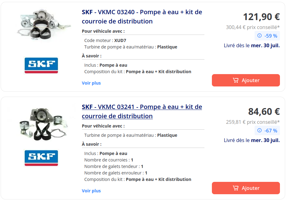

je doit changer ma courroie de distribution ; je suis donc allé faire un tour sur Oscaro pour voir les différentes marques, et je vois 2 kits SKF avec un écart de prix conséquent ; je ne vois pas où est la différence. Sauriez vous m'expliquer avant que je commande ? et du coup, je prends le kit le moins cher ?

Le galet enrouleur semble différent entre les 2 références, j'ai eu un problème avec ça dans des temps reculés dont les moins de 20 ans peuvent difficilement se souvenir:
nos-205-xs-et-dturbo-caches-gentry-de-r ... ml#p611170
Le support du galet est plus proéminent sur une des 2 références regarde bien.
Sur ma Dturbo qui était de 92 il me fallait celui avec le moins de matière pour que ça passe (changement en janvier 94 apparemment)
La pompe à eau a l'air différente aussi, mais peut-être uniquement car elle d'un autre design sans conséquence sur le montage?

Vu qu'il ne semble pas y avoir de différence majeure et que la marque est la même (donc vraisemblablement la qualité aussi), je vais m'orienter vers la référence la moins chère....

Attention tout de même car tu dois commander le kit en fonction de la forme de ta pompe à eau,les nouvelles pompes à eau comme on trouve dans le kit vkmc 03241 ont une excroissance qui n'existe pas dans le kit vkmc 03240,de plus cette pompe à eau se monte uniquement sur le nouveau montage,le cache de distribution étant aussi différent
De plus comme l'explique Kurt les galets ne sont pas pareil,idem pour le galet tendeur,il faut bien comprendre que si les équipementiers mettent des références différentes c'est qu'il y a vraiment une différence majeure...
Entre ces références le seul truc qui est identique c'est la courroie de distribution...

sfv55 a écrit : lun. 28 juil. 2025 08:53 Vu qu'il ne semble pas y avoir de différence majeure et que la marque est la même (donc vraisemblablement la qualité aussi), je vais m'orienter vers la référence la moins chère....
Très mauvaise idée. C'est justement le contraire que t'explique Kurt: il n'y en a qu'un des deux qui se monte et, pas de bol, c'est le plus cher :roll:
Et comme te le dit xadboy, tu vas te retrouver avec une courroie à 80 euros car c'est le seul truc du kit que tu pourras monter.
Puisque ta Color Line est d'avant janvier 94, c'est le 03240 qu'il te faut.
Pour les références Peugeot: https://205.yo.fr/FR/205N/0/08A90A.HTM et https://205.yo.fr/FR/205N/1/12A20A.HTM
Donc galets 0829.11 et 0830.02, courroie 0816.58, pompe à eau 1201.60 :wink:

merci pour vos interventions ; je vais prendre vos avis en compte, et je m'orienterai donc vers le kit 03240. C'est juste que le site m'indiquait que les 2 kits étaient compatible avec ma 205. Comme quoi j'ai bien fait de venir me renseigner sur le forum...
