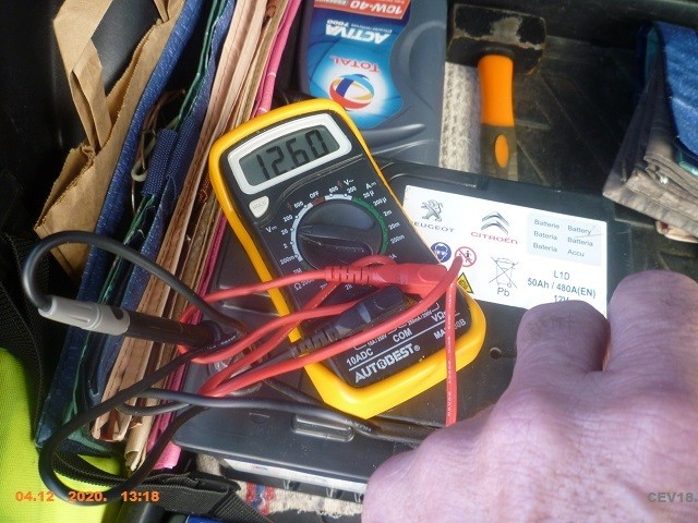

Normalement une batterie achetée neuve a une tension de 12,5 à 12,6 volts.
En dessous de cette tension, le démarrage au quart de tour n'est pas garanti.
Tension d'une batterie neuve, en stand bye dans le coffre de ma 205.

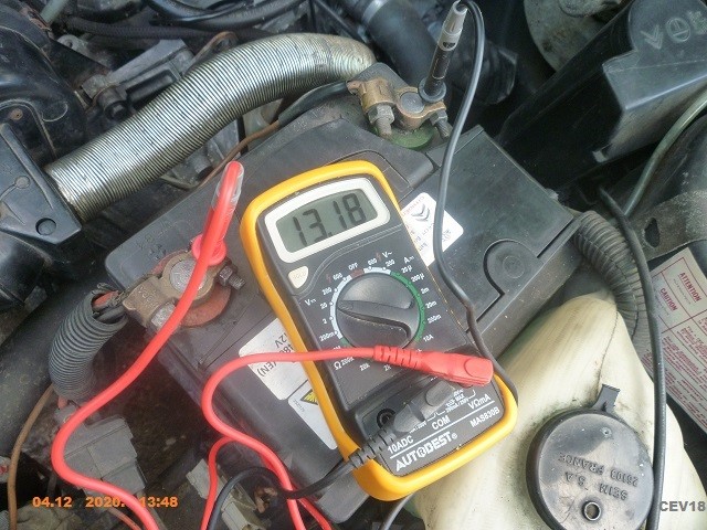

Tension de la batterie du compartiment moteur, en place depuis Janvier 2015.
Sa charge est donc supérieur à la neuve. :wink:

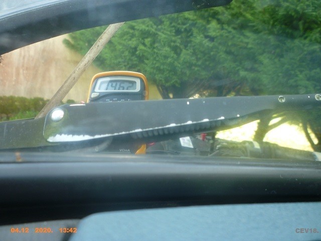

Tension de la batterie de Janvier 2015, à 2000 trs/mn.
Tention de cette même batterie moteur stoppé.
L'alternateur et la batterie font donc correctement leur job et, la cause du témoin de charge allumé en permanence, est tout autre.
