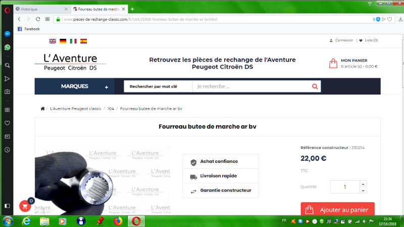

Merci.CEV a écrit :Tu trouveras le lien pour le commander, et celui du tuto de son remplacement en page du topic référencé précédemment.
Le voilà:
http://www.planete-205.com/forum/planet ... 50-15.html
Le lien pour le commander directement :
Ma question est peut être bête mais ...
sur le site cette pièce est nommée fourreau de butée de marche ar bv
J’en déduis “de marche ARRIERE”
Pedale relâchée elle fait un bruit de casserole. Pedale enfoncée plus de bruit.
Les vitesses passent mais la voiture n’avance pas. Du coup le problème est sur toutes les vitesses pas que la marche arrière.
La pieces cassée resemble bien a ça. Avec les cannelures et tout.
Vous me confirmez qu’on parle bien de la même chose ?

Manchon cannelé, fourreau de butée c'est la meme piece ! Fourreau de Marche arriere, effectivement le terme est trompeur et n'a rien a voir avec la marche arriere.Audrey06 a écrit :Merci.CEV a écrit :Tu trouveras le lien pour le commander, et celui du tuto de son remplacement en page du topic référencé précédemment.
Le voilà:
les symptomes que vous décrivez correspondent à cette piece qui n'a plus "d'accroche". pédale enfoncée, la boite est désaccouplée, le fourreau de butée cannelé ne tourne pas, pédale relachée, la boite est engagé, le manchon frotte avec ses dents toutes rappées sur l'arbre de boite mais n'arrive pas à l'accrocher d'ou le bruit de casserole que vous entendez. Allez y commandez la pièce !
