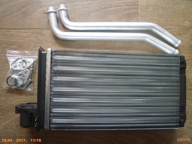

:voyons: Les radiateurs de chauffages ont tous la même forme et se montent donc sur toute la gamme 205 ( phases 1 et 2 / motorisations diesel et essence).
Il y a juste une petite différence n concernant la forme des tuyaux d'arrivée et sortie (droit ou coudé) selon la phase .
Je crois qu'on peut les différencier par l'appellation G1 et G2.
Celui de ma GT phase 1 ayant été remplacé récemment par un modèle de marque NRF , commandé sur le site série04 , et strictement identique au Valeo qui était en place depuis Novembre 1993.
C'est ce modèle la :
Il m'a été livré avec la petite quincaillerie et les 2 joints toriques. :bien:
:!: Les joints sont NFP (Ne Fourni Plus ) en concession et selon les sites web , ne sont pas toujours inclus avec le radiateur.
On peut toutefois en trouver des équivalents dans le rayon plomberie/robinetterie des magasins de bricolage. :wink:
Dimensions et photo du joint sur ce topic :
http://www.planete-205.com/forum/planet ... 13-30.html

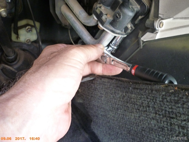

Le cliquet 1/4 et son cardan , m'ayant coûté beaucoup plus cher :
