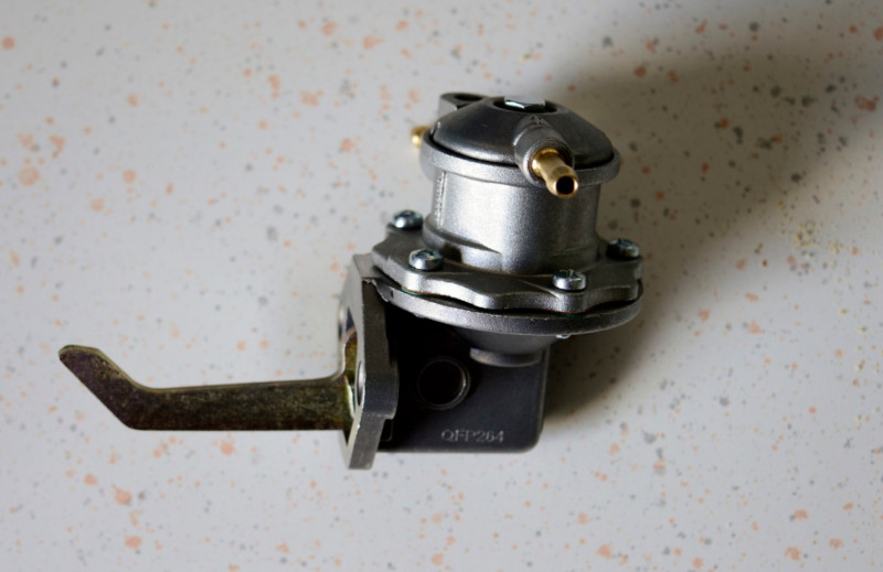

Concernant la pompe à essence je l'avais changé en 2016 par une Quinton Hazell. J'adore leurs pièces, elles sont de milleure qualité que celles d'origine :love:
L'hule est OK, aucune odeur d'essence :bien:
Thibault63 a écrit : jeu. 8 sept. 2016 20:25
[...] mon niveau d'huile s'était mis a augmenter et l'huile sentait l'essence :shock: . En cherchant sur le net j'ai appris que ça pouvait venir de la pompe a essence. La membrane devenue poreuse laissait passer l'essence côté moteur... bref pas bon pour la lubrification :roll:
Du coup ni une ni, deux je commande ma nouvelle pompe. En plus elle est super belle, entièrement en métal :coeurs: elle semble de meilleure facture que celle d'origine.

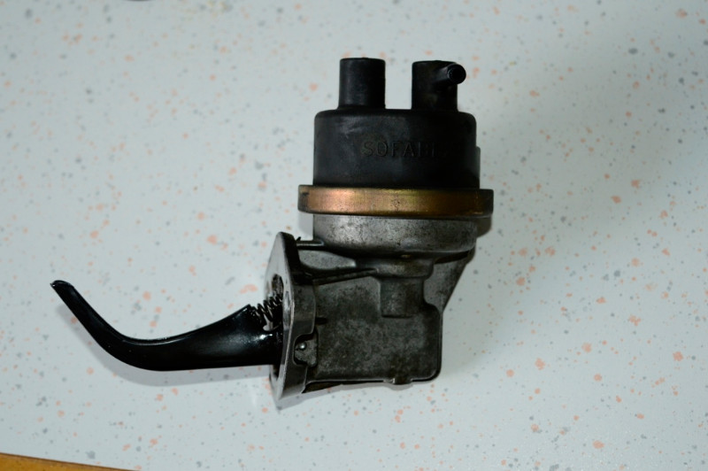

Pour info voici l'ancienne pompe, elle semble de moins bonne facture :gene:

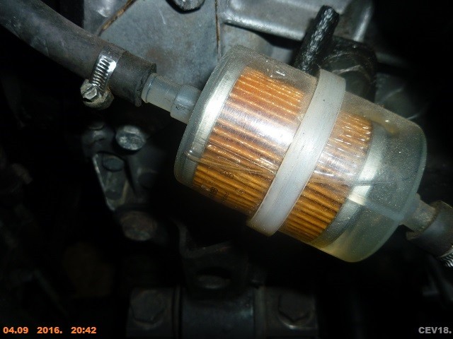

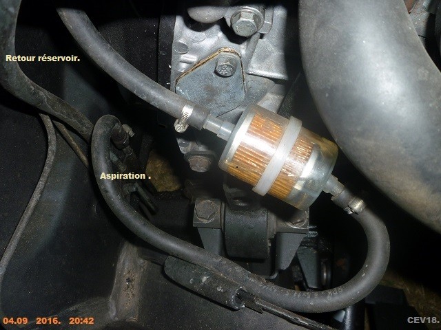

:voyons: C'est normal qu'il ne soit pas entièrement rempli ou qu'il y ait une bulle, moteur tournant ou stoppé.
Niveau du filtre essence, moteur stoppé.
Niveau du filtre, moteur tournant au ralenti.
Au reste, le niveau de carburant dans le filtre, n'indique pas un bon ou un mauvais fonctionnement.

CEV a écrit : lun. 7 sept. 2020 13:08 :voyons: C'est normal qu'il ne soit pas entièrement rempli ou qu'il y ait une bulle, moteur tournant ou stoppé.
D'accord, merci, je m'en inquiétais...
Néanmoins quand je roule le filtre est entièrement vide, c'est ça qui m'inquiète :/

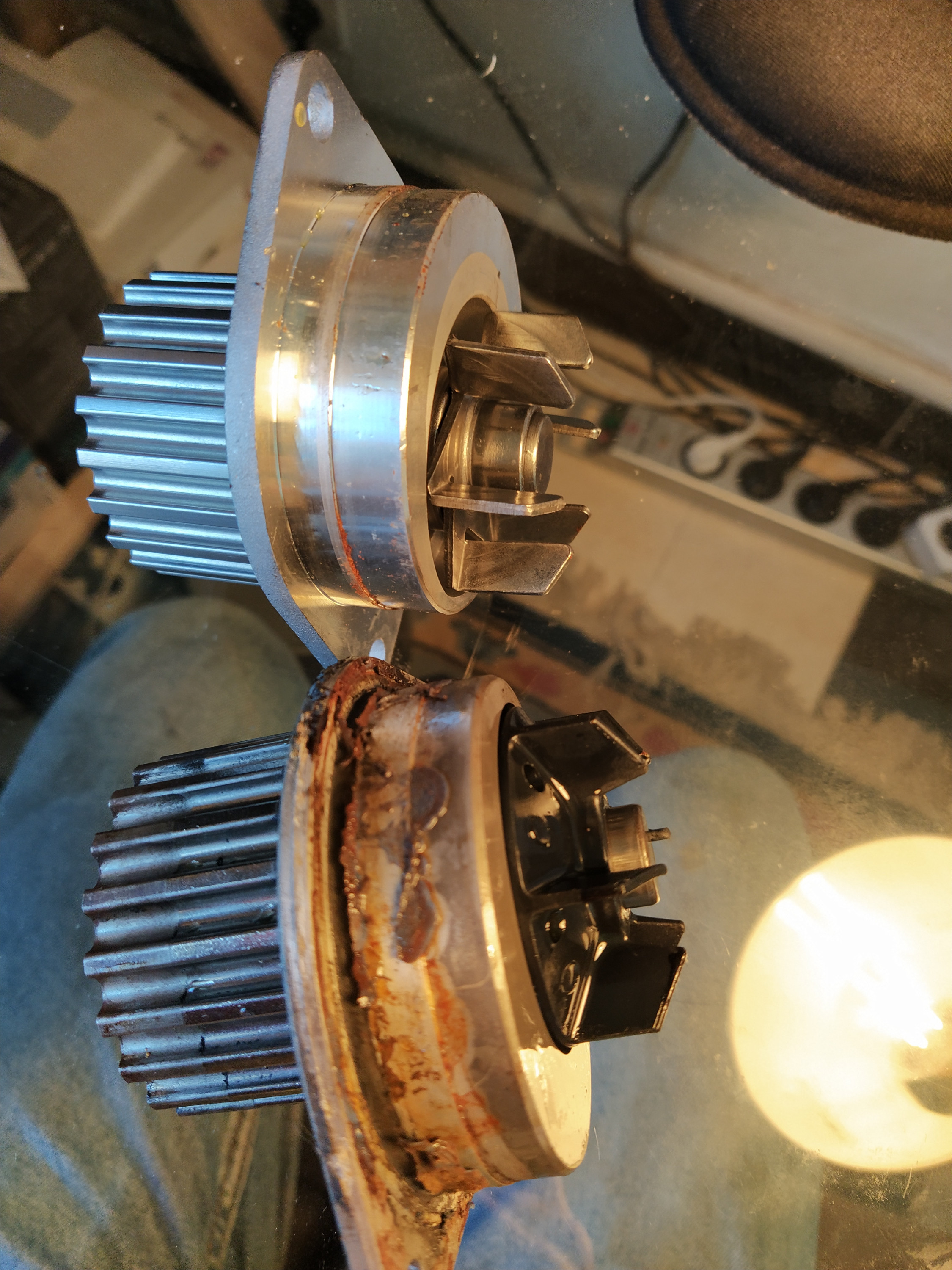

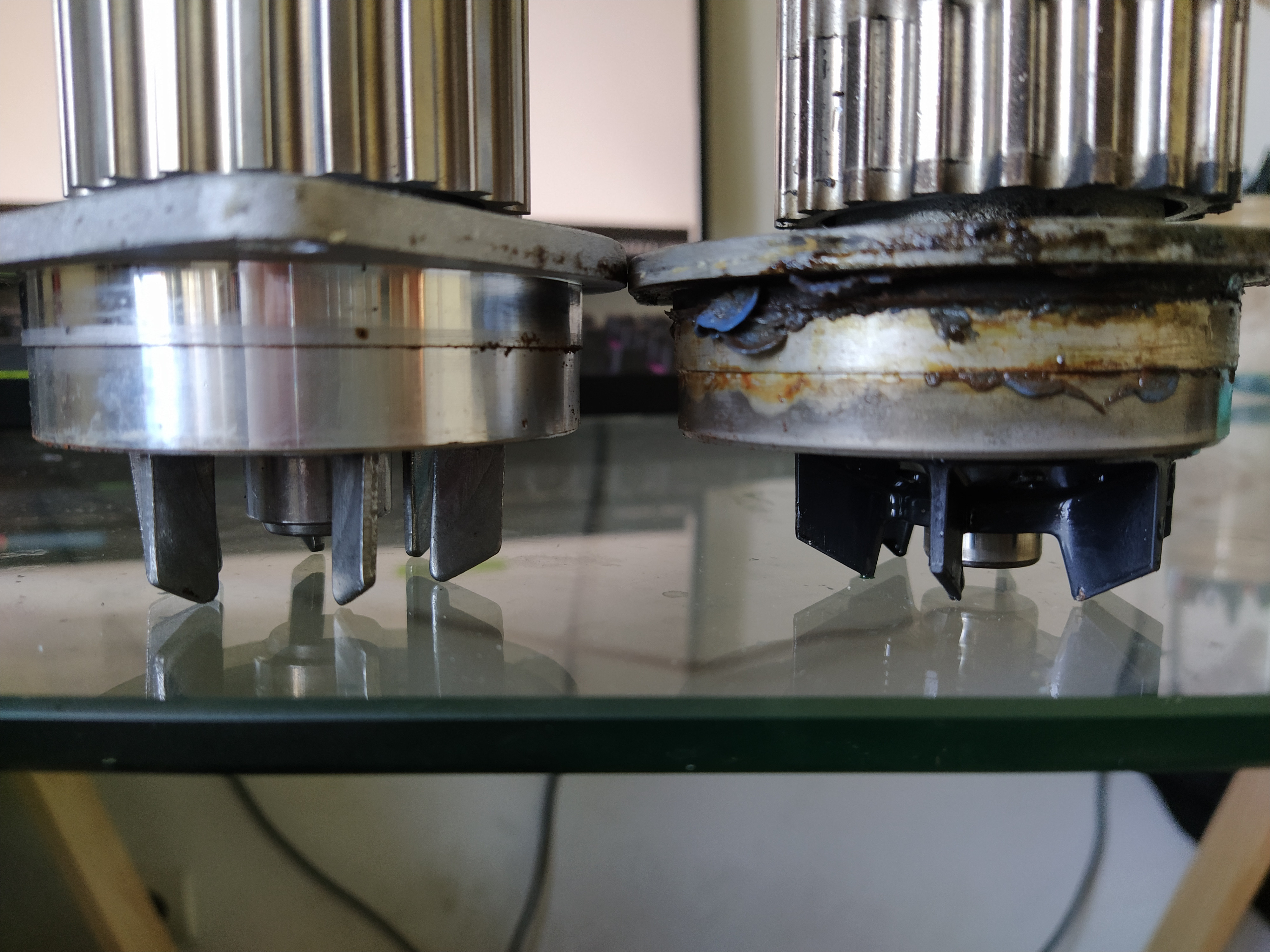

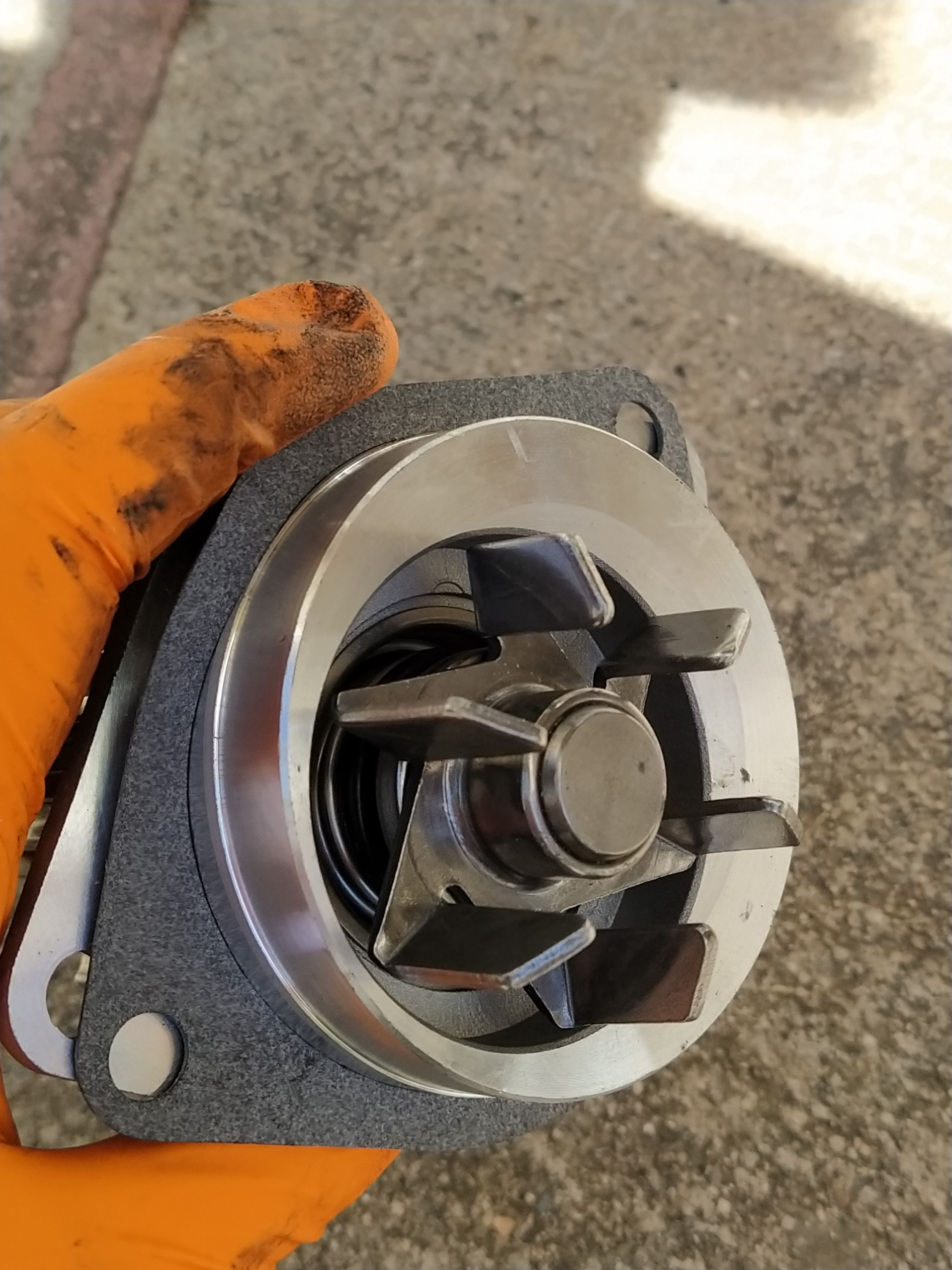

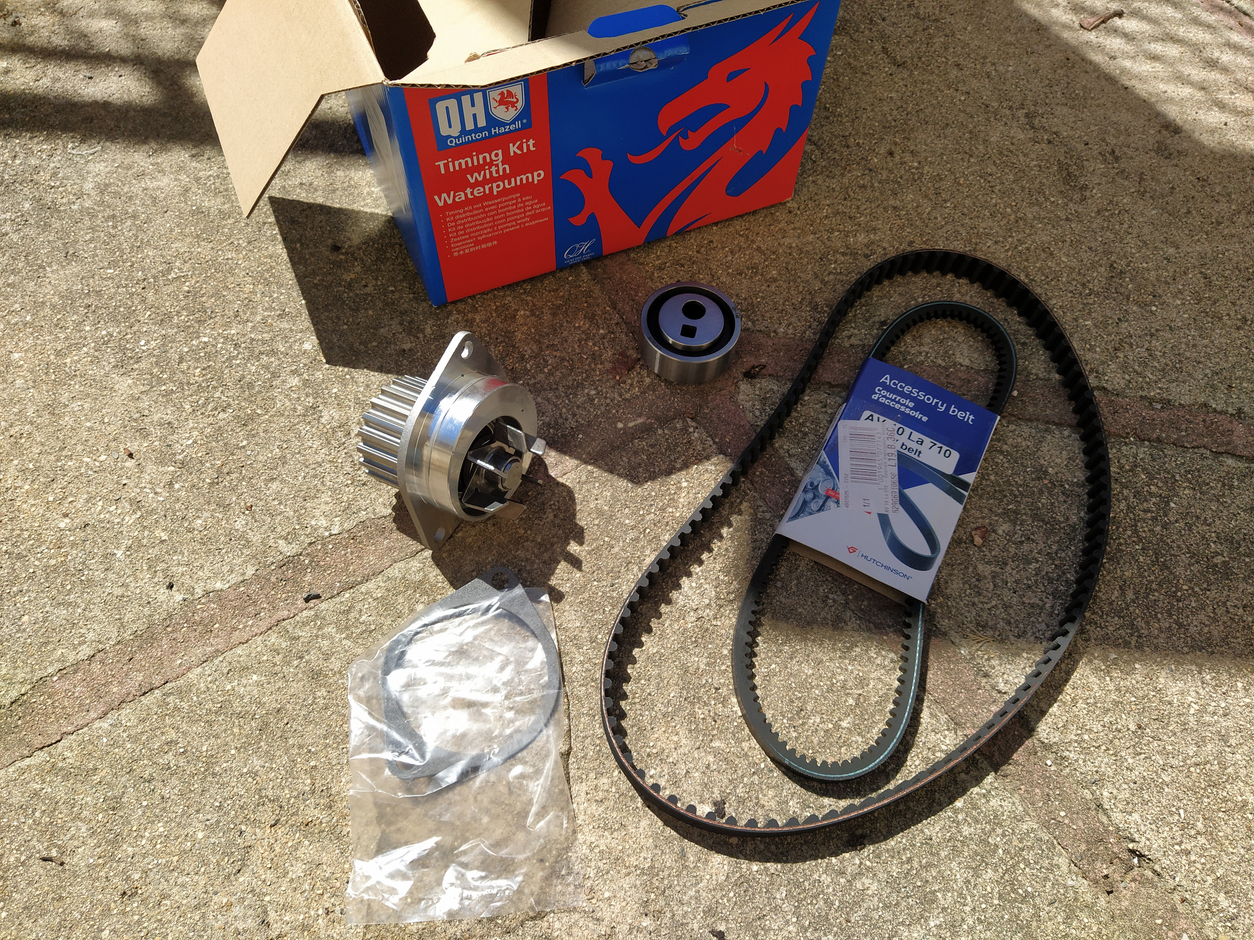

Voici donc le nouveau Kit de distribution, d'une marque que j'aime beaucoup, car leurs pièces sont souvent de meilleurs qualité que celles d'origine.
Par exemple avec la pompe à eau, de belles ailettes en mètal
Comparé à l'ancienne avec les ailettes en plastique, beaucoup mieux :bien:
On commence donc par piger l'arbre à cames
Ainsi que le volant moteur
On enlève la courroie, on démonte le galet tendeur (qui au passage présentait un peu de jeu, j'ai bien fait de le changer)
et la pompe à eau.
Je note que l'ancienne avait les ailettes plus courtes que la nouvelle. Au point que je me suis demandé si la nouvelle était la bonne... aprés vérification des références, je me demande l'inverse : est-ce que l'ancienne pompe à eau était bien la bonne ? (montée par un garagiste) :grattetete:
Ensuite on remonte la nouvelle courroie.
On place le galet tendeur et on régle la tension avec un barre de 10cm (une clé alen meulée) et un poids de 1.5kg (un bouteille d'eau) au bout d'une ficelle. Nicel.

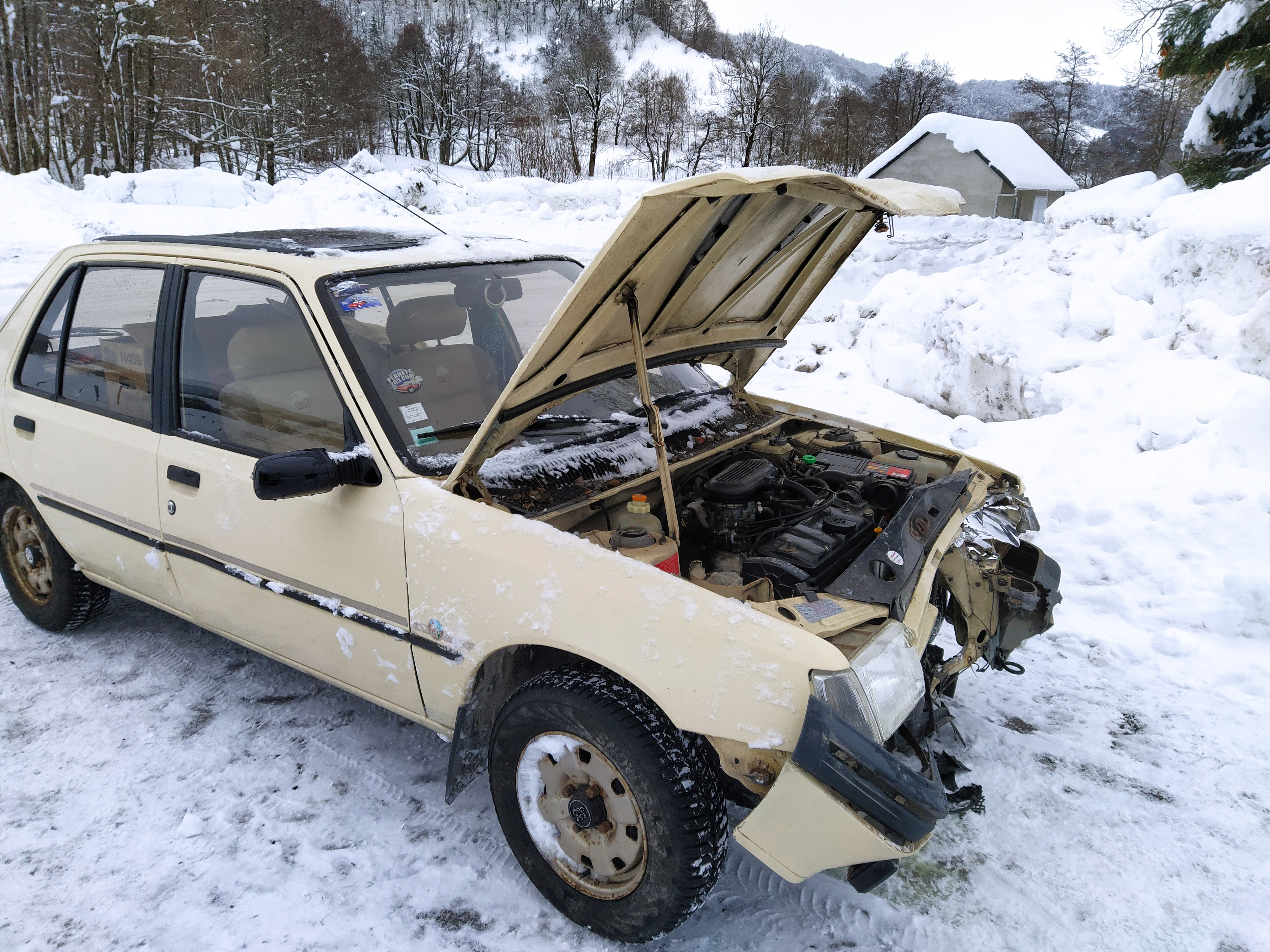

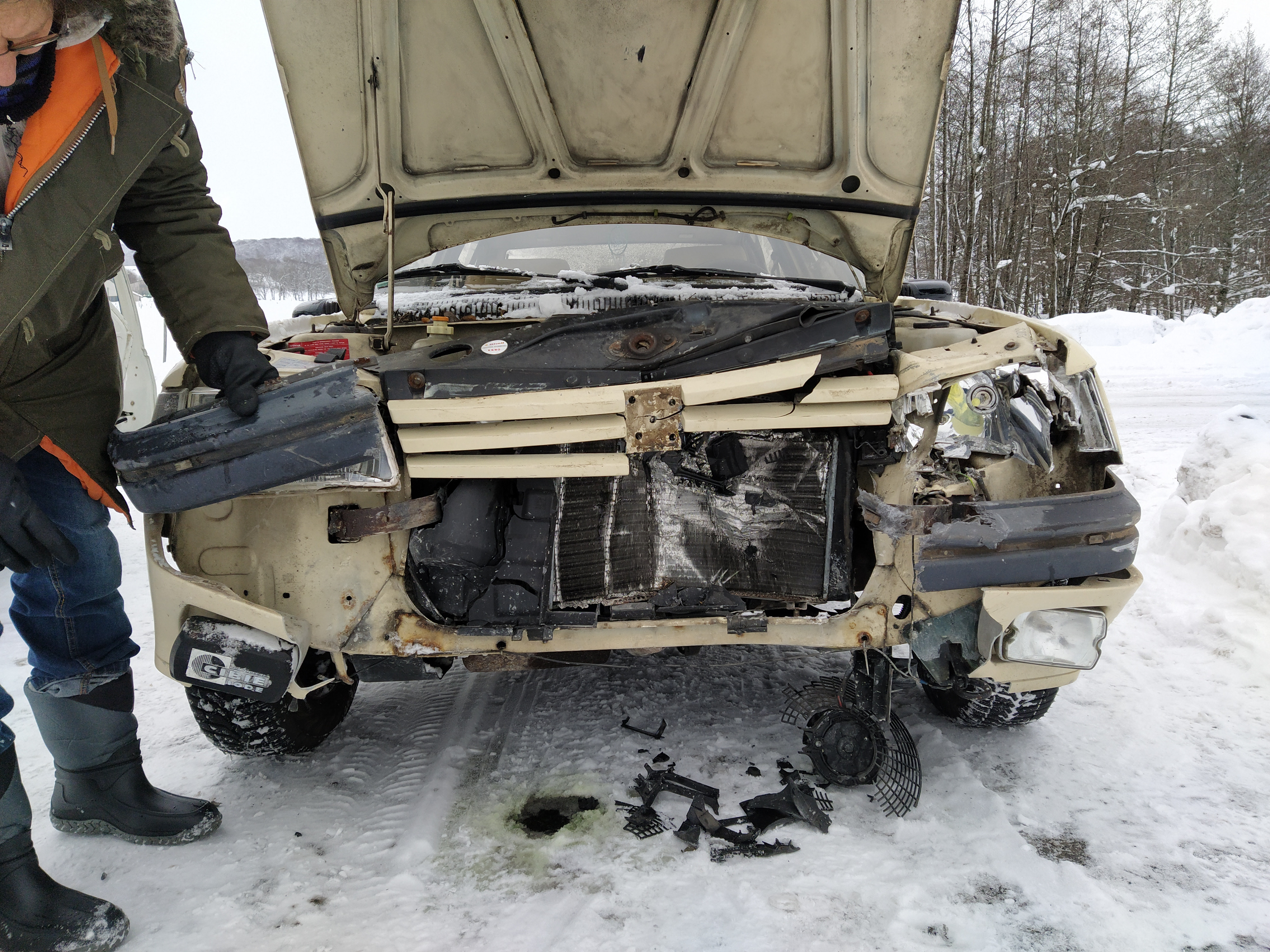

début Janvier j'ai eu le malheur d'avoir un accident. :whoa:
Avant de commencer ne vous inquiétez pas je suis parfaitement indemne (même si cette histoire à été un sacré choc pour moi :0
Pas de bol, un mec sur la route qui roulait un peu vite, de la neige, il était pas équipé (moi si).
Un gros carton :shock:
Attention les images qui vont suivre peuvent choquer !
Et là voilà qui repart en dépanneuse

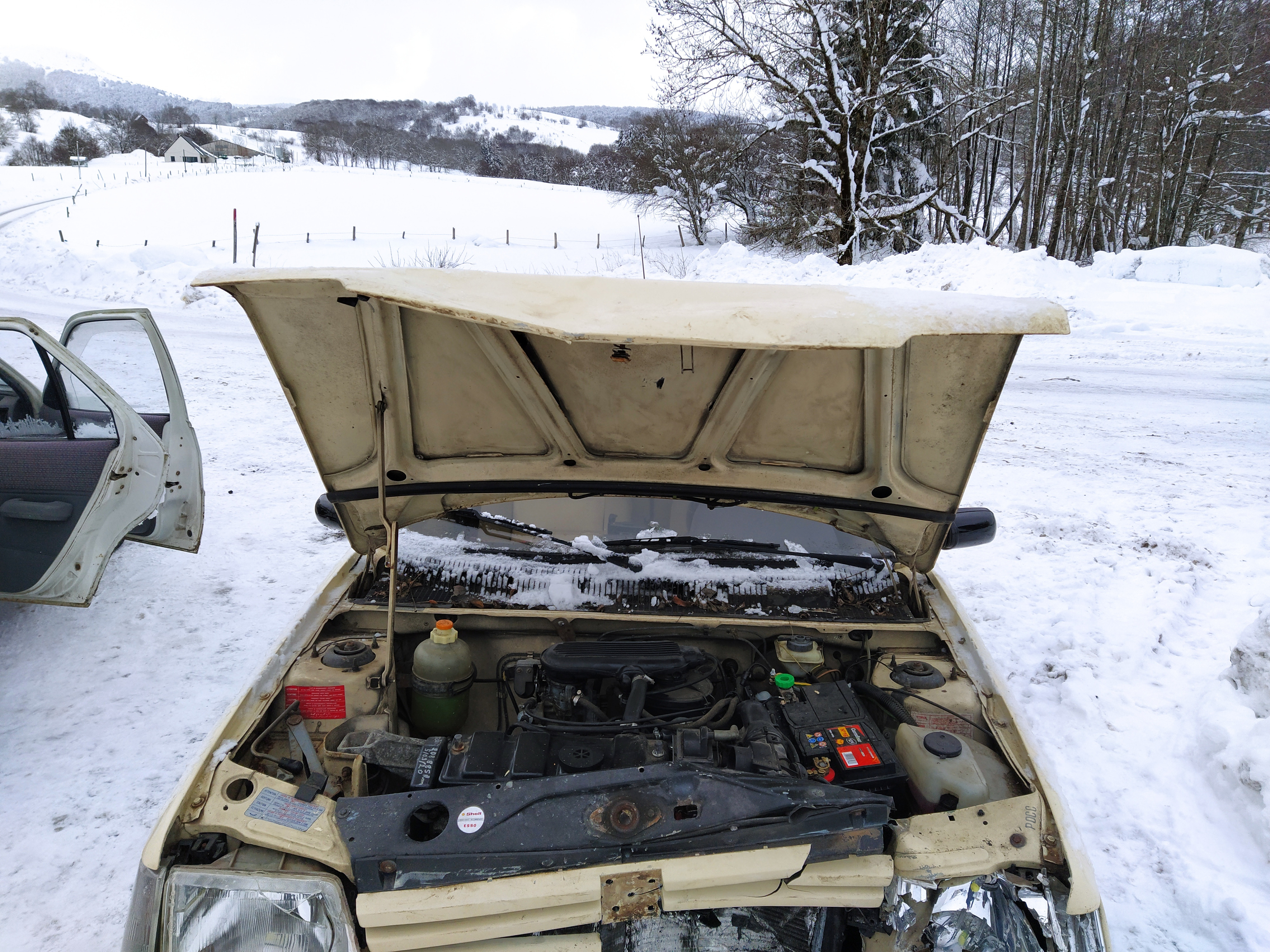

Bon verdict, on est le 7 janvier :
C'est impressionnant, mais par chance aucun organe important de la voiture n'a été touché : châssis, moteur, direction... (le moteur tournait toujours aprés le choc :mrgreen: )
En gros toute la tôle à l'avant : radiateur, pare-choc, jupe, capot etc. était complétement plié.
Après le passage de l'expert, verdict : comme elle est propre et que les 205 Indiana se vendent un bon prix sur leboncoin, il l'a estimé à 3500€ ce qui permettait de la réparer.
Côté assurance à cause des conditions météos nous avons eu 50/50 même si bon c'est abusé dans un massif montagneux en janvier, au vue de l'état de la route sur les photos de ne pas être équipé :pascontent: (à partir de novembre cette année ce sera obligatoire :bien: ). Et j'ai la chance d'être en tout risque, donc tous les travaux en lien avec l'accident ont étés pris en charge par l'assurance.
Voilà, je vous raconterai la suite de l'histoire au prochain épisode...
