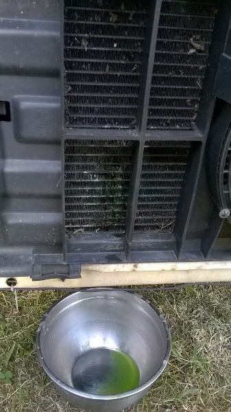

Je pense surtout qu'une fois que j'aurais changé Radiateur,calortat et contacteur de température je repartirais sur une bonne base :langue3:
D'ailleurs le radiateur était poreux... Bah ce soir en rentrant du boulot alors que j'avais pas bougé la voiture de deux jours
C'est peut-être la compression dans le circuit de refroidissement qui à fini de me la flingue... Mais bon je trouve ça marrant :mrgreen:

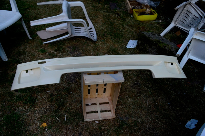

Alors je finis de ranger le garage pour mettre la Indiana le temps des réparations. Je sais pas trop quand je vais y attaquer, faut que j'appelle pour la culasse ::d puis que je commande les pièces... Enfin y'a encore du travail.

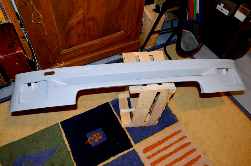

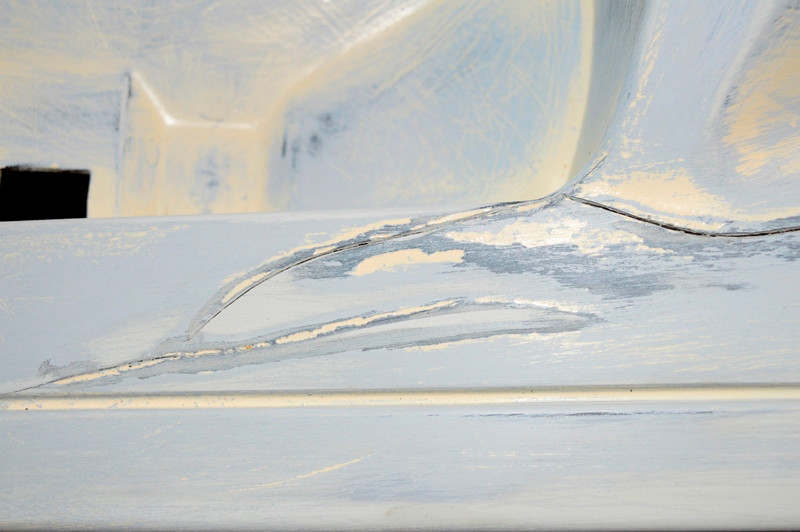

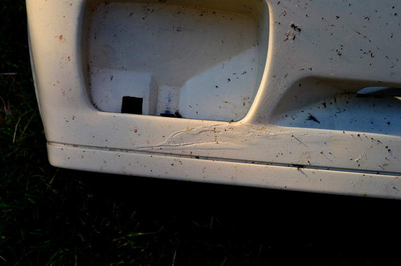

Le fait que je puisse pas rouler avec empêche pas de la faire belle. Alors j'ai repris ma jupe avant que j'avais un peut faire à l'arrache. C'est poncé trop gros, on voit les défauts.
Et la réparation vraiment pas propre :roll:

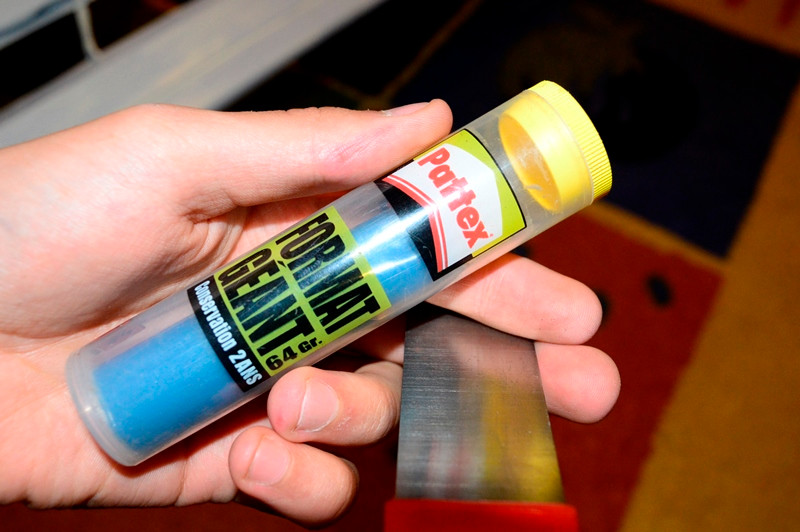

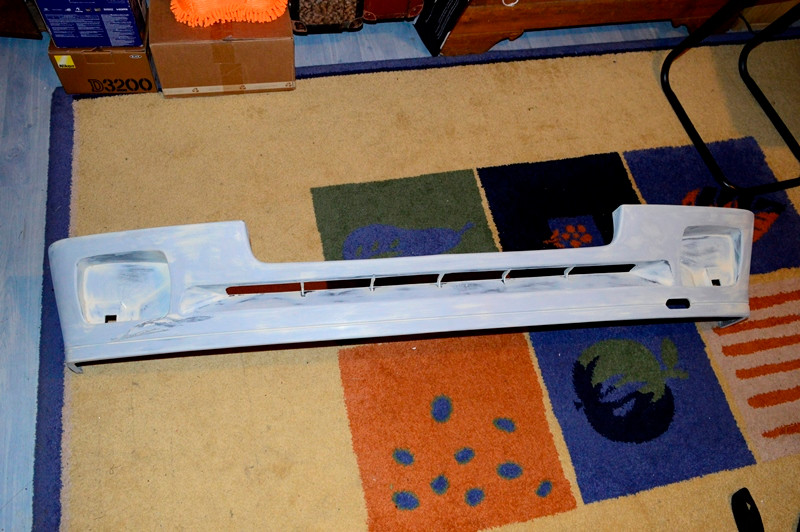

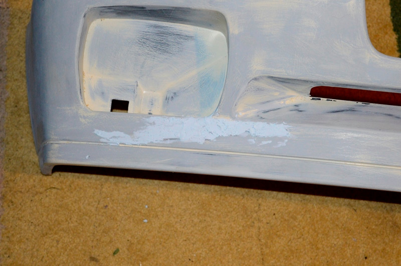

Donc premièrement on ponce au 180 à l'eau.
Ensuite j'ai agrandis les fissures au cuter.
Puis comblé la fissure à la pâte époxy.
Puis ponçage au 180 puis 240. Couche d'aprét, ponçage au 360, couche d'aprét puis 600 toujours à l'eau. Enfin deux couches d'aprét.

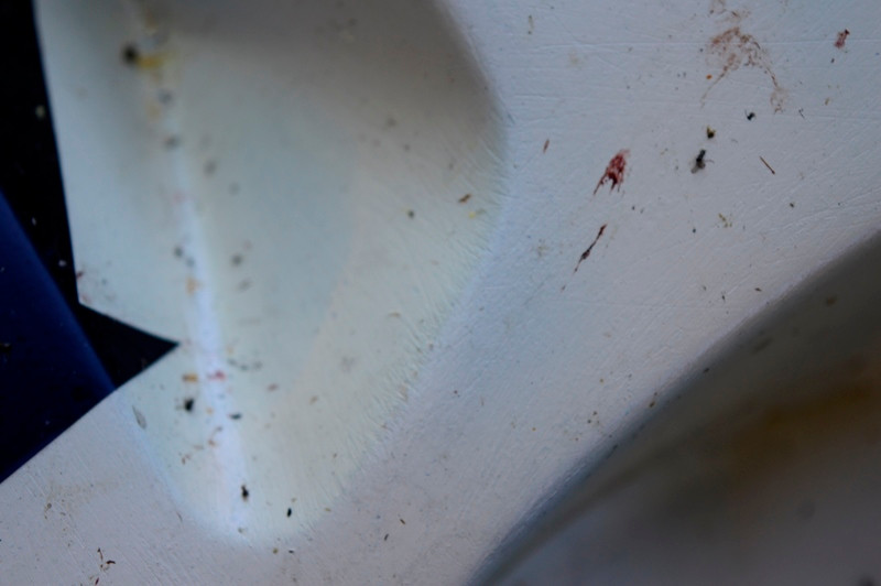

Puis la peinture (2 couches)
Et le vernis

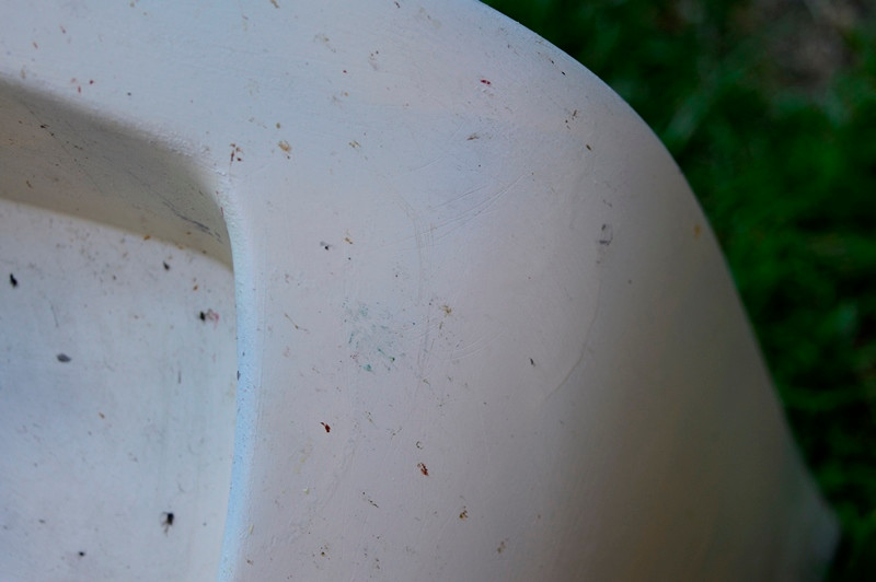

Là c'est nickel, il y à quelques défauts (j'ai bossé dehors donc forcément :mrgreen: ). Et mon frère de colère à lancé une chaise sur la jupe entrain de sécher et et les fissures se sont rouvertes :shock:
Je vais en profiter pour faire la calandre sous peu :bien:

Pour tes fissures, c'est au polyester et toile de verre qu'il faut les rattraper sinon elles vont réapparaitre sans cesse avec les vibrations. :0

Ah mince, trop tard :roll: on m’avait dit de prendre ça pour réparer ce genre de trucs. Un pote avait prit ça pour sa honda, ça à jamais bougé

Comme ta voiture est a l'arrêt, je serais a ta place, je le ferais car, dans très peu de temps, tu vas devoir recommencer. :0

Ouai mais je viens d'y mettre trois bombes de peinture :mrgreen: et j'en ai plus... on verra bien, les fissures avaient pas bougées avant, elles étaient justes ouvertes mais n'ont pas grandies. Derrière j'avais mis un renfort de colle à pistocolle la première fois. Ca agis comme ta toile de verre je pense :wink:
On m'a dit que j'aurais du percer les bouts des fissures pour qu'elles avancent pas. Mais pareil ça à jamais bougé avant :)

Ouais pour les fissures il faut percer avec un gros forêt (10mm) à chaque extrémité.
Puis tu fais des trous le long des fissures de chaque coté.
Puis tu "creuse" une gorge dans la fissure avec une petite fraise.
Puis tu fibre et résine tout ça :bien:

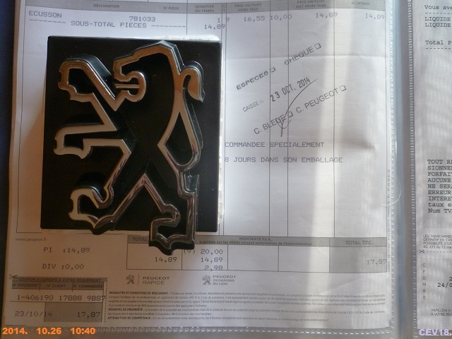

Ce soir je fais la calandre et je vais essayer de refaire aussi le lion. Si vous avez des conseils (même si j'ai deja ma petite idée...).
Re: Brouette Ma 205 Indiana 5 Portes Un peut de peinture
Sur la mienne , j'ai refait celui d'origine au stylo retouche peinture ,coloris argent.
Stylo retouche peinture argent ,référence 955260.
Ecusson de calandre repeint au stylo retouche.
Au reste ,assez récemment c'était encore disponible en concession ,à un prix correct .
